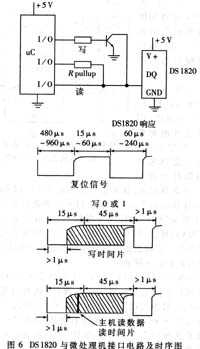

数值输出的单线温度传感器直接以串行方式输出芯片测出的具体温度数值,所以其时序非常重要。DALLAS公司的DS1820就是这样一种独特的温度传感器。它只需一个接口引脚即可通信,可用数据线供电,并具备多点测温能力。其硬件连接及时序图如图6所示。
其读写时序主要有复位、读时间片和写时间片三种时序操作。芯片本身带有命令集和存储器,微处理器通过发出控制命令,对芯片存储器进行读写,完成温度测量。芯片电源也可由微处理器的一个I/O口提供。微处理器在读写DS1820前先使其复位,检测到其应答信号后,微处理器发ROM操作命令,然后再发控制命令。多点温度测量时,只需并联多只DS1820并放在各测温点上,在使用前对各个芯片进行ROM搜索并将各个芯片的序列号保存起来。以后对每个DS1820寻址时,只要发相应的序列号,然后再对其进行其它操作即可。与DS1820类似的芯片还有DS1822。

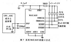

MAXIM公司的MAX1617~1619系列都是采用SMBus串行接口的远端温度传感器。MAX1619用来监测PC机内CPU的温度。它通过施加电流并测量正向结压测量外部PN结(分立晶体管、ASIC或CPU内)的结温,并通过SMBus二线串行接口将结果(8位精度)传给微处理器。SMBus接口的两根线分别是时钟线和数据线,如图7所示。
在使用中,软件的编写必须严格遵守SMBus协议的规范。MAX1619可同时本地测量自身封装温度,且具有风扇控制输出;还可事先设定温度门限,当温度高于或低于该门限值时中断微处理器。通过管脚编程,改变ADD0、ADD1的连接方式,可以选择最多9个不同的SMBus地址,这样可允许多个MAX1619连接在同一总线上而不致地址冲突。
