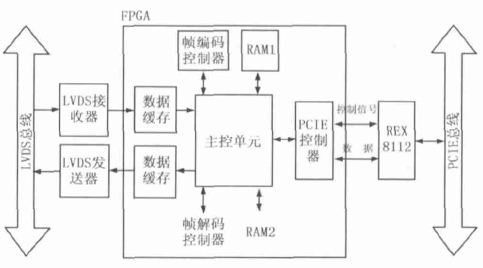

构成PCIE接口卡设计方案主要包括LVDS差分传输技术、FPGA硬件逻辑设计和PCIE接口技术。本设计是基于FPGA的PCIE接口卡设计,系统结构如图1所示,主要包含三部分:LVDS接口部分、以FPGA为核心的逻辑设计部分和桥接器件构成的PCIE接口控制部分。系统以FPGA为核心,通过LVDS接收器和发送器与LVDS总线相连,构成一个LVDS双向传输通道,同时利用PCIE桥接芯片PXE8112与PICE总线通信,实现LVDS总线与PCIE总线间的数据通信。本设计的主要功能是通过LVDS接收器接收LVDS总线上的图像数据,图像数据经过数据缓存后进行帧编码,然后以整帧的形式存储到FPGA内部的RAM1中,并向PCIE总线发送中断请求,要求上传数据;或者根据上位机的下传操作,FP-GA系统接收PCIE总线下传的图像数据或命令,进行帧解码后以整帧的形式存储到RAM2中,再经过数据缓存通过LVDS发送器输出到LVDS总线,实现LVDS总线与PCIE总线的双向通信。
图1 系统结构框
3 FPGA逻辑设计部分
可编程逻辑器件FPGA是一种方便快捷、高效稳定的嵌入式系统解决方案,以硬件描述语言完成电路设计,经过简单的综合与布局,快速烧制硬件电路,即可进行测试或开发,是现行电子设计的主流技术,其丰富的逻辑资源足以完成任何接口时序的逻辑控制。本设计所用的FPGA为Altera公司生产的Cyclone II系列的EP2C20F484I8N,采用硬件描述语言直接与PCIE桥接器件进行接口设计,代码设计精简,省去了不必要的中转等待周期,最大程度优化了接口卡的性能。FPGA逻辑设计部分包括主控单元、帧编/解码控制器、内部RAM和PCIE控制器。数据缓存部分用来缓存LVDS与FPGA间的数据传输,采用FPGA的IP核FIFO实现,两个内部RAM分别用来存储上传和下传的编/解码后的整帧图像,帧编码控制器用来给每帧图像添加特定的帧信息量,帧解码控制器则根据帧信息量解出原始图像,PCIE控制器用来控制PEX8112接口时序,进行PCIE总线与LVDS总线间图像和命令的通信。

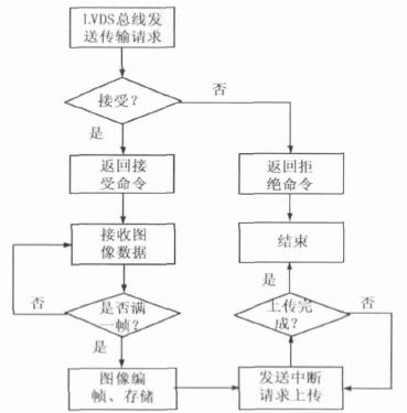

当LVDS总线上传图像时,首先会向FPGA主控单元发送传输请求信号,主控单元会根据FPGA运行状态返回一个接收或者拒绝的命令,发送接收命令后,FPGA开始准备接收图像数据,直到满一帧后进行编帧存储,并向PCIE接口发送中断信号请求上传,上传完成后结束该流程,流程图如图2所示。

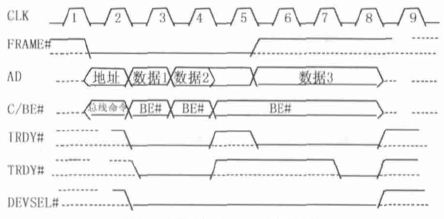

PCIE桥接器件PEX8112是FPGA系统与PCIE接口通信的桥梁,它负责图像数据和命令的双向通信。为提高PCIE接口传输速度和稳定性,可编程逻辑器件程序设计避免了不必要的等待周期,消除了因干扰等因素引起的接口冲突响应。当主设备(上位机)进行读操作时,FRAME#为低表示读操作开始进行,同时主设备下发读操作命令和地址,第二个周期为转换周期,主设备将总线的控制权交给从设备(FPGA系统),同时IRDY#(主设备准备好信号)信号置为有效,从第三个周期开始进行数据上传,从设备将DEVSEL#(从设备被选择信号)置为有效,每当TRDY#(从设备准备好信号)和IRDY#同时有效都意味着数据总线上存在着一个有效数据,TRDY#和IRDY#不同时有效视为等待周期,当FRAME#无效表示正在传输最后一个有效数据,读操作接口时序示意图如图3所示。

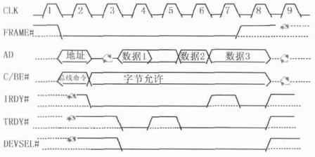

在写操作过程中,由于主设备无需对总线控制权进行转让,所以没有转换周期,当FRAME#有效后数据总线传完地址后直接传输有效数据,IRDY#或TRDY#无效视为插入等待周期,FRAME#无效表示正在传输最后一个有效数据,写操作接口时序示意图如图4所示。

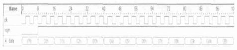

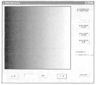

图5为在读操作过程中SignalTapII逻辑分析仪对LVDS总线的波形采集图,输入图像为513(列)*512(行)*8(位)的渐变图像,像素时钟为15MHz,vsyn为帧同步,高电平有效,data为8位图像数据,每两个像素点数值递增1。图6为上位机接收到的渐变图像,如图可见,图像大小为513(列)*512(行),每行图像由左及右逐渐变亮(渐变图像),与LVDS总线上的图像数据相符。上位机共接收到24帧渐变图像,每帧渐变图像均无异常。
