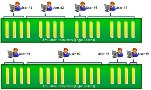

目前,最大的硬件仿真平台可提供的容量上限为数十亿门,足以创建有史以来最大的设计,却仍然无法满足一家大公司的需求。处理嵌入式软件需要依次运行数十亿周期。倘若速度为1MHz,则运行10亿周期需要1,000秒的时间。若单个设计需消耗所有的仿真资源,那么该设计任务将在运行期间独占整个硬件仿真器,其他所有用户在此期间将无法使用。这种情况可能需要数小时的时间。
这一问题可通过两种方法得到解决。第一种方法是,硬件仿真平台的架构需支持多个并发用户共享仿真资源,但要注意的是,任何进程都无法独占整个平台容量。第二种方法即建立一个由数个硬件仿真平台构成的仿真工厂。这种方法将得到仿真器供应商的青睐。
例如,Mentor Graphics的Veloce2可在其双Maximus平台中支持大约20亿门设计,可供多达128个用户同时使用。具体的用户数还和设计大小有关,Veloce2 Maximus可支持以上任意组合(图表1)。
图1.通常情况下,多个并发用户有不同的设计容量需求。
Veloce2的硬件架构已从头开始重新设计,以避免将多个单独的机箱拼凑在一起。与计算机服务器类似,它包含多个机架,配备了逻辑板、电源和连接背板。还包括高级验证板(AVBs)、电源架、以及采用活动开关连接各AVBs的矩阵板。总而言之,该系统是稳定可靠的。一个双Maximus平台即可满足任何公司的容量需求,无论是大的单个设计还是需要多种设计尺寸的批量用户。

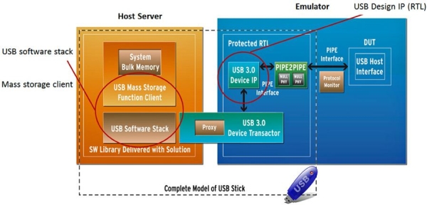

一套虚拟设备包括一个在主工作站上运行的软件堆栈,主工作站采用交易执行器接口与硬件仿真器上运行的协议IP进行通信。这种捆绑带来了一种协议解决方案,用户可在设备驱动器层面验证IP并采用实际软件和设备驱动器自身来验证DUT。(图表2)。
图2.USB3.0大容量存储可在仿真环境中作为虚拟外围设备建模。
虚拟实验室与ICE目标解决方案功能相当,但去除了电缆和硬件适配器,因为虚拟设备采用现有的验证软件IP与硬件仿真器上的特定协议RTL设计IP和DUT进行通信。相比于硬件ICE目标,虚拟设备具备以下优势:
● 便于远程使用。因为只要安装了协同模块主机,无需将额外的硬件连接到硬件仿真器便可安装虚拟设备。
● 灵活性更高。单个硬件加速器资源可供多个设计团队分享,因为硬件仿真器上运行的DUT无需电缆连接,且分区限制较少。
● 无需对专门的硬件进行特定访问,便可定义功能控制器上运行的目标协议软件栈的可见性。
● 目标协议函数控制器核的可见性/可追溯性可通过对提交的RTL源代码的简单IP保护进行定义,且监视器和检查器运行时,方便访问标准总线。

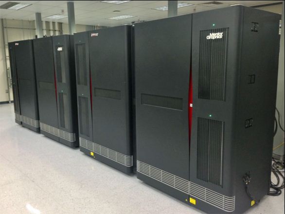

我们再次以Mentor Graphics的Veloce2为例。其完全扩展的双Maximus配置包含8个Quattro机箱,每个机箱中又包含16个主板。这样一个平台可以支持多达128个并发用户。工作过程中可能随时需要对各种资源(AVBs)进行实时重新分配。倘若要手工执行这些任务,那必将是一个噩梦(图表3)。
图3.Mentor Graphics的Veloce2 Maximus平台可支持多达128个并发用户。

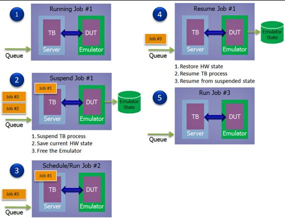

此外,为提高效率,资源管理器必须采用作业调度优先级机制,因为有些工作可能具有更高的优先级。Platform Computing用于作业调度的载荷分享设施(LSF)或许能对工作优先级进行安排调度,但功能仍然有待完善。
而且工作优先级可能会随时发生变化,这让情况变得更为复杂。当有更高优先级的工作要求马上执行时,必须有支持“暂停/恢复”功能的设计,以便随时停止当前的进程(图表4)。
图4.“暂停/恢复”功能可对工作进行列队和优先级处理。
