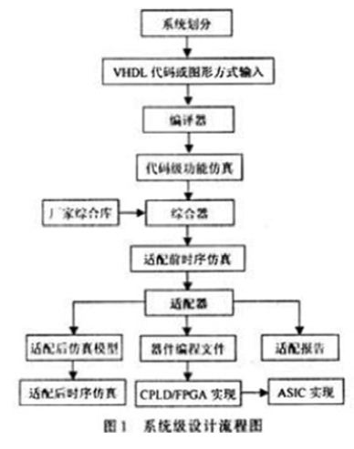

EDA 技术属于一种层次比较高的电子设计方式,也可以称作系统级设计方法,它以概念来驱动,电子设计工作者并不需要利用门级原理图,只是针对确定了的设计目标就可以实现对电路的描述,这样一来,就少了电路细节的约束和限制,使设计可以更多的放开从而更具创造性,待设计人员有了概念构思之后,再讲高层次描述输入到计算机中去,EDA 系统在规则驱动下就会自动完成整个电子的设计。如此,新的概念就可以在段时间中就成为产品,基于EDA 技术的电子设计流程如图1 所示:
可以看到电子EDA 技术设计的工作流程包括:系统划分、VHDL 代码或图形的输入、代码级功能仿真、送配前时序仿真、编程下载、ASIC 实现。电子设计的第一步是借助文本或者是图形编辑工具将设计呈现出来,即实现设计描述。第二步是借助编译器实施错排编译,也即HDL 程序输入,至于选择那种输入形式并不一定,一般设计的原理图比较直观,所以不难掌握,也不难被接受,并且编辑器中可供利用的单元器件非常多,这时候就给设计者提供了根据自己需要选择表达的方式的机会,倘使是编译文件是VHDL 文件,那么在进行综合之前还要进行的一项重要工作就是仿真,就是把设计原程序送入VHDL仿真器之中,这个仿真过程可以有助于及时发现结构设计上可能出现的错误。第三步就是综合,沟通软件和硬件设计,待综合后,就可以生成网表,针对网表,可以实施功能仿真,从而保证设计描述严格遵循并符合设计意图,仿真功能实际上只是从逻辑功能上对电子设计进行检测,并不涉及器件的一些硬件方面的特性,例如典型的有延迟特性,一些不甚严格的设计,这一层仿真通常可以省去。最后一步是编程下载,通过仿真确定设计正确无误后,利用FPGA/CPLD 来完成逻辑映射操作,适配,最后利用JTAG 编程器或者其它下载设计项目到目标器件PFGA 之中,完成系统级设计。
