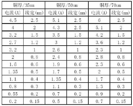

PCB导线宽度与电路电流承载值有关,一般导线越宽,承载电流的能力越强。在实际的PCB制作过程中,导线宽度应以能满足电气性能要求而又便于生产为宜,它的最小值以承受的电流大小而定,导线宽度和间距可取0.3mm(12mil)。导线的宽度在大电流的情况下还要考虑其温升问题。PCB设计铜铂厚度、线宽和电流关系表1所示。
表1 PCB设计铜铂厚度、线宽和电流关系
