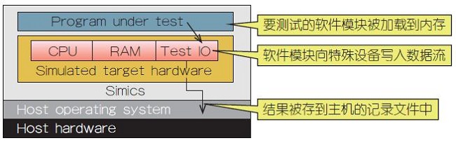

Michel Genard向记者详细介绍了Simics工具的功能,Simics工具优势主要体现在:一是可模拟完整的系统。风河Simics可为软件开发人员把整个目标硬件平台模拟出来。无论该硬件是一个独立的处理器,还是一个大型的、复杂的、互联的、多个电子系统,均可通过一个虚拟平台把目标硬件的各种功能操作模拟完成,使得未经修改的目标软件(BSP、固件、实际操作系统、中间件和应用程序)能完全按它在真实硬件平台上运行的方式在虚拟的平台上运行,开发者不必担心模拟部分和实际部分有什么误差(图1)。
图1:Simics与单元测试。
