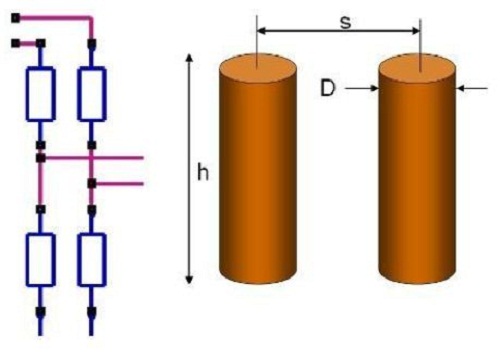

首先,差分过孔可以被模拟成一个统一的差分对,具有差分阻抗和介电常数。它被分成两个或三个均等的部分,这取决于信号层是如何进入和离开导通孔的。这些部分中唯一的区别就是其长度。他们都有相同的差分阻抗或奇模阻抗,以及介电常数。
这两个导通孔的差分阻抗可以基于twin rods典型阻抗分析模型进行粗略估算。如图1所示

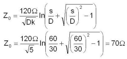

差分阻抗可以通过twin rod模型进行估算:
Z0 =差分阻抗(欧姆)
D =导通孔直径(mils)
s =中心到中心间距(mils)
Dk =有效介电常数大约4–6.5
例如,如果算上glass weave和树脂介电常数为5,间隙是60密耳,导通孔的直径是30密耳,那么其差分阻抗是:
导通孔一般会低于100欧姆。怎么样的值是我们可以接受的呢?最常见的关于信号完整性问题的答案是,“It depends.”如果-1dB的插入损耗是可以接受的话,那么导通孔的阻抗可以低至65欧姆,但在到了100欧姆环境下仍然能满足这种性能规格。
