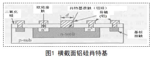

这种设计是基于标准CMOS工艺下,通过MPW在0.35μm工艺中得到实现的。当金属层直接沉积到低掺杂n型或p型半导体区域,形成一个肖特基二极管。当这两种材料彼此接触,由于电势差的存在就会产生一个势垒高度,电子必须克服的电流才能流入。低掺杂的半导体上的金属的阳极和半导体动脉插管,通过欧姆接触在阴极上。在我们的设计中只使用n型肖特基二极管。跨节的Al-Si肖特基二极管如图1所示。
在该设计中,没有出现P+有源区在n阱接触下接触材料是铝面积(等于到dxd)。因此,金属层将直接连接到低掺杂n阱区。其结果是形成了的Al-Si的肖特基二极管接触。对于铸造工艺中需要确定的参数,例如密度、功函数等,只能通过对该区域的肖特基二极管进行控制得以实现,进行二极管的I-V曲线或者其它参数的修改。
根据标准CMOS工艺基础上的肖特基二极管的布局及设计。首先,为了降低肖特基二极管的串联电阻,肖特基和欧姆接触电极之间的距离按照设计规则被设置为最小允许的距离。
其次,采用肖特基二极管布局的方法。交织式的布局为每一个串联电阻提供了并联连接的途径,这是肖特基接触的优势所在。

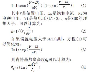

基于对串联电阻的考虑,肖特基二极管的IV功能可表示为:
其中A*是有效的理查森常数。
所测量的I-V曲线如图2所示。
(SBD1,SBD2,SBD3分别为16,1.6,0.64μm2)通过拟合公式(3)和所测得的结果,我们可以得到实现SBD的方法,如表1的参数所示。

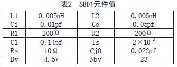

使用测得的S参数可以抽象为高频模拟SPICE模型。图5显示SBD仿真离子模型的实现。L1和L2显示出的输入和输出串联电感。Ci和Co表示阳极输入输出电容和阴极节点。C1具有相互交织的肖特基二极管的两个端口之间的寄生电容。R1和R2为连接S参数下NWLL到地面下电阻的n-阱的模型。pn二极管反映的寄生虫n阱p-次二极管。在我们的设计中,可以用得到的pn二极管的参数通过标准CMOS工艺0.35μm的SPICE模型。
如图6所示,为S参数SBD1测量和模拟。
表2给出了仿真离子模型的参数,频率SBD1从50MHz到40GHz,该模型可以匹配到30GHz的测量结果。
