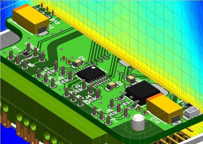

通过采用Mentor Graphics公司新的FloTHERM XT解决方案,机械设计师或热设计工程师能轻松创建IC、PCB和机箱的概念模型,然后进行模拟,看看能否有效散热。如果能的话,那么从热管理角度来看,设计就能进行下去。如果任何一个其它设计部门的人员经过概念阶段后发现无法进行下去,他们可能需要改变系统的功能规范、尺寸规格、使用的器件或其它一些因素。然而,如果在后续的开发过程中才发现问题并重新设计的话,所需成本就会显著增加。
从开发过程的概念阶段就开始考虑热设计的另一个原因是为后续详细设计提供指导。在对PCB板或机箱进行详细的设计之前,设计人员能够轻松创建并对比多种概念设计方案,然后选择最好的方案,并使用这些数据为详细的系统设计提供指导。

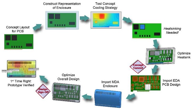

如图3所示为使用FloTHERM XT设计复杂部件的典型流程。该流程的第一步是PCB板的概念布局。这一步骤中,设计师可做出PCB板以及他/她知道将产生热量的元器件的粗略模型。使用该工具时,可自己创建元件模型或从SmartParts库中选取模型。SmartParts库包含完整的元器件模型以及可轻松修改成实际元器件结构的模板。然后,即可把这些元器件定位在概念设计PCB板上。

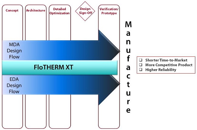

图3:使用FloTHERM XT,在从概念到最终方案验证的设计过程都与MDA和EDA设计工具密切整合。
然后设计师可以创建一个概念设计机箱,并将PCB板置于机箱内。FloTHERM XT拥有完整的机械设计功能,因此,可根据需要细化元器件或者机箱的模型,以正确描述目标产品。PCB板置于机箱内以后,便可添加边界条件并进行CFD热仿真分析。设计师可根据结果修改元器件布局、为过热元器件添加散热片、修改机箱,然后重新进行分析。
持续该过程直至设计师满意(他/她得到了很好的热管理解决方案)为止。与热相关的零部件正确放置于PCB板上。PCB板正确放置于机箱内。机箱形状和材料可提供良好的传导、对流或热辐射散热。然后,即可结束概念设计工作,信息传递给MDA和EDA设计师,用于详细设计。
随着设计过程继续进行,EDA和MDA软件中的详细设计模型可自动导入FloTHERM XT,进行分析和优化。通过一个名为FloEDA Bridge的接口程序可导入详细的PCB板模型。在该接口程序可设置过滤条件,过滤掉PCB板设计中,众多与热无关的去耦电容、终端电阻、圆角等不必要的模型细节。如果在CFD分析中这保留些不必要的细节,将会使仿真计算速度变慢。FloEDA Bridge直接操作PCB板设计工具的原始数据库,不像IDF标准一样需要进行参数创建和修改,另外,还可手动添加边界条件和元器件热模型。

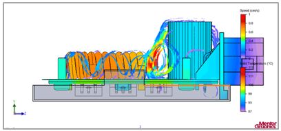

使用FloTHERM XT,设计工程师可进行前端分析、把握趋势、快速解决问题、通过快速求解并对比不同的方案从而取得更大的项目进展,以此有效补充专职分析人员在项目后期验证阶段的工作。和传统CFD软件相比,可将仿真周期时间从几周缩短至几天或一天。设计师可对比多种设计方案,开发出更具竞争力和更可靠的产品,而较短的仿真周期时间则可加快产品上市(图4)。
图4:拥有一个设计师和热专业人员都可以使用的快速而准确的热分析工具(与MDA和EDA相结合)有助于满足汽车公司积极的业务需求。
