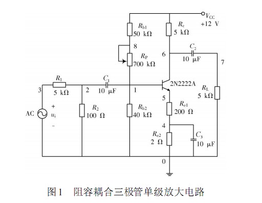

本文以图1所示的阻容耦合三极管单级放大电路作为分析对象,分别进行静态分析和动态分析。静态分析将分析电路的直流工作情况,动态分析将分析电路对交流信号的放大情况。
根据实验电路图,在Multisim界面下模拟连接电路,确定电路中的各元器件参数,使用Multisim虚拟仪器进行在线测量。与理论分析一样,仿真分析时应遵循“先静态,后动态”的原则。首先获取电路的静态工作点数据,再输出电路的动态输出情况。这里将利用“直流工作点分析”功能读取静态工作点数据,利用虚拟仪器“示波器”观察三极管的输入/输出波形。

在图1所示电路中选择节点电压U1(UB),U6(UC),U5(UE)作为“直流工作点分析”的三个电路变量,据此计算UBEQ,UCEQ的值,并判断晶体管此时的工作状态。
获得静态工作点数据后,通过电阻R1,R2为电路输入频率为1kHz、幅值为500mV的正弦信号ui,此时三极管上真正的输入信号应为电阻R2两端获得的动态小信号uR2,其幅值低于10mV,符合实验电路交流小信号的要求。三极管的动态输出信号为负载RL两端的输出电压uRL,用双踪示波器显示实时的输入信号uR2及输出信号uRL的波形,验证上述分析的结果。
