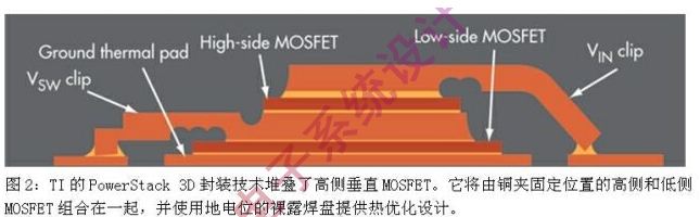

TI公司的模拟封装产品经理Matt Romig指出,TI的PowerStack方法是第一种可以堆叠高侧垂直MOSFET的3D封装技术。这种技术将由铜夹固定位置的高侧和低侧MOSFET整合在一起,并使用地电位的裸露焊盘提供热优化设计(图2)。采用两个铜夹连接输入和输出电压引脚可以形成更高集成度的扁平方形无引线(QFN)封装

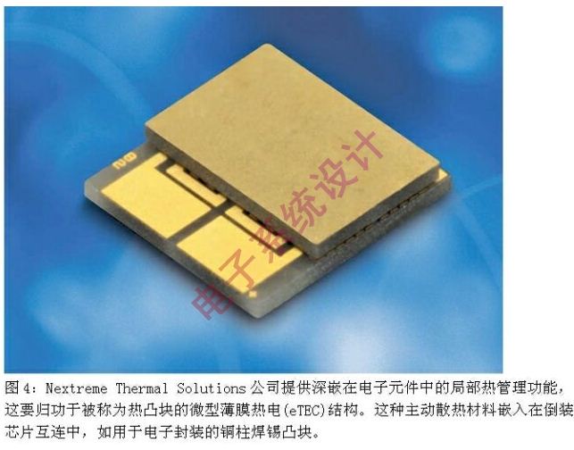

Nextreme Thermal Solutions公司营销与业务发展副总裁Paul Magill也推荐热电冷却技术,并宣称应从芯片级开始冷却。该公司提供电子元件内部深度的局部热管理技术。该技术使用了名为热泵的微型薄膜热电(eTEC)结构(图4)。这种主动散热材料被嵌入倒装芯片互连(如铜柱焊锡凸块)供在电子封装中使用。
在芯片晶圆、裸片和封装级实现局部冷却可以产生重要的经济效益。例如,在拥有成千上百个先进微处理器的数据中心,这种方法的效率要比使用价格更高、体积更大的空调系统散热高得多。

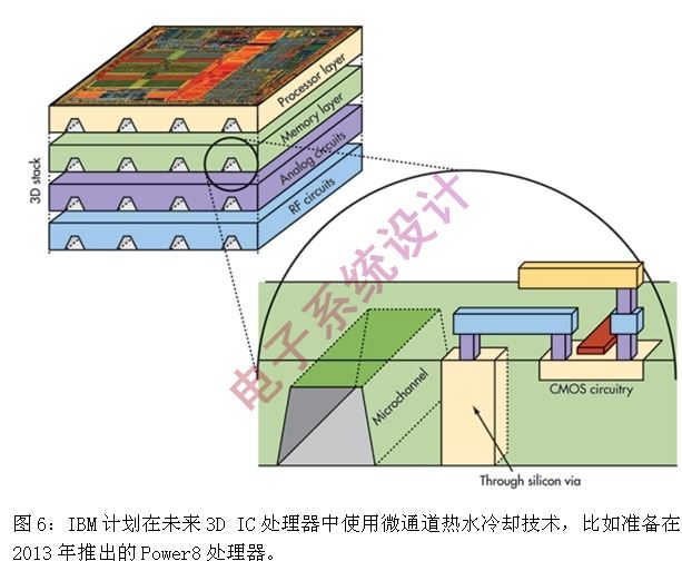

IBM计划在今后的3D IC处理器中使用微通道水冷技术,如准备在2013年推出的Power8处理器(图6)。IBM公司瑞士苏黎世研究中心高级热封装部经理Bruno Michel透露,高能效的热水冷却技术是IBM零排放数据中心概念的一部分。为了冷却在几乎相同空间内比单个处理器产热更多的3D堆叠芯片,使用水替代空气可减少能耗。
