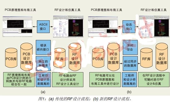

在过去,设计功能在两个设计环境进行和重复,并通过一个非智能的ASCII接口连接(图1(a))。两个环境中的PCB系统设计和RF专门设计系统有它们自己的库、RF设计数据库和设计存档。这就要求两个环境中的设计数据(原理图和版图)和库通过一个繁琐的ASCII接口进行管理和同步。
在这一旧的方法下,RF设计师孤立于PCB系统设计中的其他部分进行RF电路的开发。然后该RF电路再利用ASCII文件翻译到总体PCB设计中,从而在主PCB上创建出原理图和物理实现。如果RF电路存在问题,那么设计必须在独立的RF解决方案中修正,然后再重新翻译进主PCB。

RF设计工具和PCB设计工具之间的综合一直以ASCII IFF格式文件的双向转换为基础。该格式虽能处理部分设计数据,但还远远没有实现无缝的反复综合。缺少库同步是致命的一个原因。
这种设计需求催生出了一个基于网络的工具间的通信,它在RF设计和系统级PCB设计间提供一个动态双向链接(图1(b))。为支持并行工程处理,多个PCB工程师可同时使用同一个设计数据库,每人都能链接一个或多个模拟部分。现在,可以采用RF设计工具来设计RF模块,并在恰当时候将其综合为系统级原理图和PCB的一部分,而不再像过去那样仅是个难以琢磨的黑匣子电路。在此阶段,可在任一环境中升级电路并模拟其效果。
将每个RF电路看作一组对象,以帮助维护可追溯性、版本管理和设计问题。因为设计意图得以保全,所以可实施任意多次的设计反复,而没有时间成本。此外,因为可以在真实系统级PCB环境中对RF模块进行模拟,所以应该更详尽地对其功能进行验证以帮助缩短设计周期。
