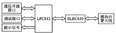

模块主要由通信升级接口、调试接口、提示信号、LPC812、SLRC610、模块内置天线等组成。模块框图如图1所示。
图1 模块框图

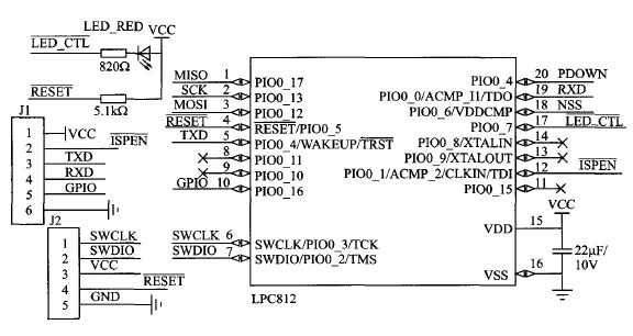

LPC812是LPC800 系列配置最高的型号,它有TSSOP16、SO2O、TSSOP20三种封装,因为设计的是小模块,所以选用了sO2O塑料小型封装。由于LPC812支持通过开关矩阵将特殊功能分配到某个I/O引脚,所以在设计原理图的时候可以充分考虑将某个功能分配到哪个引脚上既方便布线、性能又好。另外,本次设计中LPC812内置的1%精度的12 MHz内部RC振荡器作系统时钟。主控芯片电路如图2所示。
图2 主控芯片电路图
2.1.1 通信、升级接口设计
LPC812继承NXP以往单片机的在系统编程(ISP)升级功能。由于在ISP模式下占用了USARTO,而本次设计模块的通信接口也是串口,故将通信和升级合并为一个接口。要模块正常工作则将IsPEN悬空(推荐接VCC);要升级固件,则将ISPEN接GND,然后给LPC812上电,再通过工具软件Flash Magic烧写新固件。这部分对应图2中的J1接口。
2.1.2 调试接口设计
LPC812支持SWD调试、JTAG 边界扫描、微跟踪缓冲区(MTB)三种方式。其中,SWD使用较为方便,仅仅需要串行线调试数据输入/输出(SWDIO)、串行线时钟(SWCLK)、复位(nRST)这i根线。本设计中为了调试方便又加了VCC和GND这两根线,也就是说可以在只插这个调试接口的情况下对模块进行调试。在默认情况下它的VCC是从外界取电的,所以要外部给板子供电才能调试。打开JTAG的外壳,将内部的跳线帽插到靠近VCC的两针上,那么JTAG工具的VCC就对外供电了,对板子调试可以不用再外部供电。这部分对应图2中J2接口。

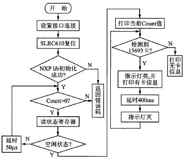

SLRC610复位是通过将SLRC610的PDOwN 引脚加载超过10μs的持续高电平来启动内部复位程序的,它包含复位电源和启动时间两个阶段。由于它的复位方式和老一代的方式不同,所以升级射频芯片的时候要格外注意。笔者调试的时候就遇到过因复位导致的问题,当循环跑SLRC610测试时,会偶尔成功。追踪发现读写寄存器不是每次都成功,后来调了较长一段时间才发现是复位的问题。在本次设计中为确保复位成功,后面又加了“等待SLRC610复位就绪进入空闲状态”这一步骤。
SLRC610测试流程图如图4所示。

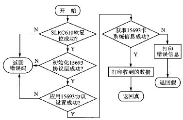

3.2 检测 15693
检测15693协议主要包含SLRC610软复位、初始化15693协议层、应用15693协议设置、获取15693卡系统信息。SLRC61O软复位就是将SLRC610内部E2PROM 中保存的寄存器的默认值重新加载到寄存器中。一般初始化的时候会用到,当然切换协议的时候也会用到。初始化15693协议层主要完成参数结构体长度检查和私有变量初始化。应用15693协议设置是根据参数中设置的卡的类(PHHAL_Hw_CARDTYPE_ISO15693)来加载该协议下SLRC610的寄存器的默认配置,包括调制深度、调制方式、超时时间等。检测15693流程图如图5所示。

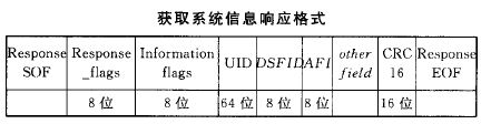

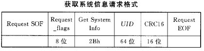

Get System Info是ISI15693的可选命令,主要用来检索卡片的基本信息。请求和应答帧都是有帧头和帧尾的,如下所示。
去掉帧头帧尾 一共有4个字段,其中一个字段(8字节的UID)是可选的。它的响应信息格式如下所示,其中斜体部分的字段表示,只有在响应信息中有该标志,才有这个字段的信息。

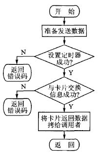

获取15693卡系统信息的写法有两种:第一种是用phpalSlil5693_Sw_Exchange和卡片交换信息的时传两字节数据“0x02 0x2B”,并设发送长度为两字节;第二种是用phpalSlil5693_Sw_Exchange和卡片交换信息的时传两字节数据“0x2B”,并设发送长度为一字节。从本质上来讲,这两种做法的最终结果都是发了同样的数据,不同之处在于它们的发送方式。phpalSli15693_Sw_Exchange的第二个参数有一个是写选项,对于第一种,要将其设为PH_EXCHANGE_LEAVE_BUFFER_BIT,第二种设为PH_EXCHANGE_DEFAULT,还得将0x02设置到第一个参数的bFlags上。另外在使用phpalSli15693_Exchange时要特别注意,在该函数前面用phpalSli15693_SetConfig函数设置超时。假如没有设置该函数,那么每次只能收到卡片返回的前5位正确数据。获取15693卡系统信息流程图如图6所示。
