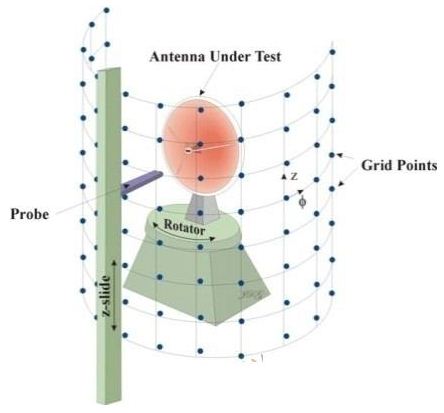

3.2 CNF近场扫描
典 型的柱面近场扫描设备是将待测天线安装于转台之上,扫描探头沿平行于转台转轴的直线方向上移动。通过合理地配置这些运动,准确的定位需要测量的网格点位置,保证探头能够在柱面特定的网格点处获取近场振幅和相位数据。同样通过计算机对数据经近场远场变换处理,来得到天线的远场特性。同平面扫描相比,柱面扫 描对转台控制更为复杂,即对机械系统提出了更高的要求。由于其是对待测天线周围柱面空间的场进行测量,那么,对于波束俯仰角较小而方位角范围较广的天线,这种测量的结果相对于平面扫描信息量更大,误差更小,对天线特性的反映更为准确。
图2  CNF近场扫描
柱面测量系统中,待测天线位于方位转台之上,其口径面边缘垂直于地面,探头沿垂线方向上进行扫描,位于方位转台之上的待测天线沿圆周运动。转动待测天线,垂直方向上扫描一次,一周之后,可完成整个柱面的扫描,该系统的示意图如图2所示。二者的组合运动在柱面上形成了Z,φ相互关联的采样格点。
测试中,需调整扫描轴是其彼此对准并保证铅垂到位。探头运动的直线扫描需调整到平行于方位转台的转轴,并垂直于大地。方位转台必需保证在指定的扫描范围内能稳定地圆周运动,并且转轴平行于探头扫描线迹。
同样,柱面扫描的采样也做如下规定:根据奈圭斯特准则,相邻数据的采样间隔不应大于最高频率所对应波长的一半λ/2,以保证重要的频谱分量都被囊括其中。每行的间隔可参照平面扫描,扫描的行数也可通过观察行数变化对远场的变化的影响程度做适当调整,也可通过计算机对天线辐射特性的数值计算仿真优化测量范围。
