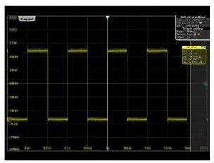

探头补偿调节的操作步骤如下: 1.将示波器探头连接到通道,按前面板上的PRESET(预设)按键(左侧面板设置区域中)。将探头信号端和参考地连接到示波器面板上的参考输出,然后按Autoset(自动设置)。如果使用探头钩式前端附件,请将信号针前端牢固连接在探头上,确保正确连接。如组图一所示:
组图一 探头补偿调节
2.检查所显示波形的形状。可能会出现的情况如图二。
图二  补偿过度,不足和正确补偿
过度和不足都需要调节探头。以能更好的测试准确值。

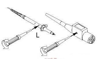

3.如果波形不正确,请调整探头。如下图三所示,直至波形为上面的补偿正确波形。
图三 补偿探头方法
以上两点看似简单,但往往是工程师忽略的。为了使测量更精确,请一定要注意检验。这两个校准功能在任何示波器都应该有。

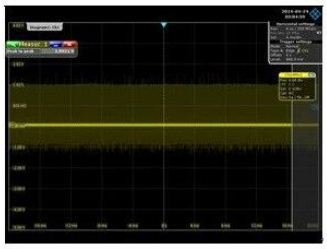

很多电源工程师在纹波的测量的时候,也不会关注那么多,想当然的测试。示波器的使用方法不同导致测试的结果差异很大。如下组图四和组图五,对于同一个产品同一个测试点,由于测试方法的差异,导致测试结果的差异很大。纹波对于电源来说是个重要参数,但是由于自己的操作问题而导致做测试不通过,又浪费大量的人力和成本去整改是很不值得的。
有时候您的客户由于对仪器的使用和注意不够,导致测试的数据错误。但是自己这边产品又是没有问题的,弄的怎么说也说不通,以至于客户还以为是在欺骗他们,所以测试方法很重要。注意这些细节,可以节省很多时间,让自己的能力更上一层。
示波器测试的值本身就存在误差的(这里我就暂时不讲解了)。现在很多公司要求测试波形图的值作为判定依据。其实示波器只是测试电压随着时间变化的过程,主要是调试中捕获波形。具体测量直流电压有效值额度准确度还不如数字万用表的值。示波器的直流精度的指标标定也是以万用表做参考的。但是越来越多公司和工程师以示波器的值当作真实值,那么我们就只能尽力作到是测试误差最少。
下面是测试纹波的图解和分析:
组图四组图五组图四的测试纹波的结果值3.9921V比图五0.126V大很多,但是组图四的测试值是不真实的。问题分析:其实产品没有问题。只是测试方法有问题而已。现在我们就来指出问题点:
第一个错误是使用了长的接地线。
第二个错误是将探头形成的环路和接地线均置于电源变压器和开关元件附近。
第三个错误是示波器探头和输出电容之间存在多余电感
由于这些不注意,导致拾取了很多高频信号,变压器的磁场,开关的电场,以至于示波器抓出来的波形有高频杂讯掺杂在里面显示出来。
第四个错误是量程太大。
准确地测试纹波需要做到:
使用带宽限制来测量纹波,以防止拾取并非真正存在的高频杂讯。示波器带宽设置为20M即可。去掉探头“帽子”和地线夹,以防止长地线形成的天线效应。用近地线缠绕在探头和地之间。罗德与施瓦茨公司有专门提供配套的短地线。可以考虑在信号与地之间并联一个0.1uf和一个10uf电容做去耦。电容的PIN脚的长短也影响了测试的值。
