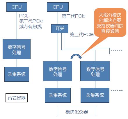

该误解可能源于模块化系统通常配置的快速背板。实际上,在选择台式或模块化仪器的背板时,需要综合考虑预期应用的预算和功能需要。换句话说,模块化仪器不是必须要配备比台式仪器速度更高的背板。背板选择取决于仪器用途(图1)。例如,使用台式仪器时,通过宽带背板连接仪器采集单元与计算单元更为方便,因为两者之间只需点对点连接。与此同时,模块化仪器的背板必须支持几乎无限的连接组合。大多数当代PXI机箱使用了第二代PCIe总线和接口标准,以支持背板实现高吞吐量。部分台式仪器的内部背板采用了相同的第二代PCIe标准,但台式仪器的总线设计通常只需支持该仪器的特定要求。例如,第二代PCIe标准的性能要求超过了16位30MHz任意波形发生器的性能需要,因此此类设备通常采用速度和成本相对较低的总线(例如USB)。同时,160GSa/s采样率的示波器的性能要求高于第二代PCIe标准,因此需要速度更高的专有总线。
图1:台式仪器与模块化仪器架构对比。
该误解包括两个方面的事实。首先,模块化仪器的背板的确通常速度很快,因为它们被设计成支持广泛的应用和不同的数据速率。为了满足仪器间快速通信的要求,模块化解决方案通常需要使用通用或标准背板。模块化仪器则通常选择宽带背板标准,以适应最严苛的应用场景。
其次,模块化仪器升级部件更方便,也就是说模块化系统可以更灵活且更经济高效地升级任何限制性能的部件,相比之下,台式仪器速度升级更加困难。例如,如果CPU成为模块化系统的性能瓶颈,用户可以在市场出现新款PC时轻松升级。同样,如果模数转换器影响系统性能,真正的模块化体系结构支持用户仅升级数字化仪。因此,即使台式仪器和模块化仪器具有相同的初始速度,模块化仪器可以通过逐步升级实现速度提升并超过台式设备。

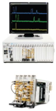

提及模块化仪器,大多数工程师想到的是PXI、AXI、VXI或其他类型的机箱和插入式模块。符合标准的机箱当然属于模块化的重要内容,但必须结合模块化软件和校准才能发挥模块化硬件的最大价值。例如,是德科技的M9391A和M9393A PXIe矢量信号分析仪(图2)是包含4款PXI模块的模块化系统:时钟源、频率合成器、下变频器和数字化仪。
图2:是德科技“真正的模块化”矢量信号分析仪—M9393A PXI VSA。
缩减硬件尺寸是模块化的重要目标,但硬件、软件和校准的全面模块化才能实现模块化的真正价值。例如,上述产品允许客户独立升级时钟源,以获得更出色的相位噪声性能。驱动程序必须支持模块化。同样,传统台式仪器的校准涵盖全部4个部件,目的是应用最简便的方法确保最佳性能,但该方法不适合支持时钟源模块升级的系统。此时需要采用不同的模块化校准方法,以确保可升级的优势。通过此例可知,模块化仪器中硬件和软件同样重要。
该误解包含哪些事实?部分模块化产品只是采用模块化背板的传统台式仪器—这是事实。例如,有的PXI VSA只是占据多个PXI背板插槽的一个大型模块,而非4个模块组成的系统。此类产品的软件和校准与传统仪器并无二致。尽管具有体积小、支持仪器间快速连接等模块化硬件的优势,但此类产品在可升级性方面无法与支持模块化硬件、软件及校准的产品(例如M9393A PXIe VSA)相提并论。
