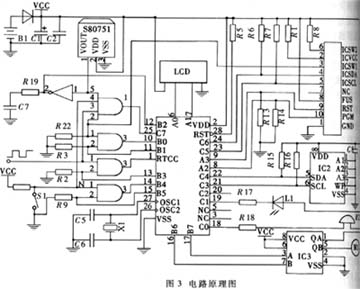

智能IC卡燃气表电控系统电路由低功耗单片机、EEPROM存储电路、电源电压监测电路、电池保护电路、液晶显示及声光报警电路、IC卡读写控制电路等组成,下面结合图3所示的电路原理图作进一步介绍。
2.1 PIC单片机及电路组成
PIC单片机是Microchip公司近年来推出的新型单片机系列。它采用先进的RISC技术,具有低价格、低功耗、高性能、全静态、易使用等特点,目前已在仪器仪表、工业自动化、计算机通讯以及民用产品等领域得到广泛应用。本设计中采用了PIC系列中的主流型号PIC16C57作为电路系统的控制核心。该单片机在静态时处于低功耗睡眠状态,功耗小于3μA。当接收到计量脉冲或有IC卡操作时,单片机由睡眠态转为工作状态。在本系统中,单片机通过C5、C6口以I2C 总线方式对IC卡进行读写操作,以模拟I2C 方式与存储器IC2进行数据通讯,并通过B2、B4口分别获取实时电池电压及电源保护信号,通过输出口B6、B7控制电控阀动作,通过输出口A0、A1驱动汉字液晶模块。
2.2 EEPROM存储电路
EEPROM存储器IC2采用24LC02B芯片,该芯片可以在无电源状态下长期可靠存储系统内重要数据,工作寿命可达106次。当用户卡插入系统时,卡内密码、卡号、购气量及用户用气记录等关键数据将以密文形式存储在24LC02B芯片中。
2.3 电压监测电路
系统采用S80751芯片进行电压实时监测,当系统电池电压在正常值时?S80751的输出1脚为高电平;当电池电压低于保护值时,该芯片的1脚变为低电平,单片机检测到该信号后,即控制液晶模块显示欠压,以提醒用户更换电池。
2.4 电源保护电路
为有效保护系统电源,本电路可对电池盒位置进行高灵敏检测。当电池盒被拉开时,保护电路输出低电平,单片机监测到该信号后,即控制阀门使其关断。直到电池安装好并将电池盒推入表内正常位置时,单片机才会再次控制阀门使其重新开阀供气。
2.5 液晶显示及声光报警电路
液晶显示电路采用PHILIP标准I2C通讯模块制作,可汉字显示欠压、购气、关阀、卡误和气量五种信息状态及其任意组合。声光报警电路采用高亮LED和高响蜂鸣器,由单片机控制发出声光报警。
2.6 IC卡及读写电路
IC卡由于具有存储容量大、数据保密性好、抗干扰能力强、操作速度快等突出优点,近年来在世界范围内得到广泛应用。本系统采用符合ISO7816国际标准的IC卡,用于可靠存储用户密钥、购气量、用气记录等关键数据。单片机通过IC卡读写电路完成对IC卡信息的读写,本读写电路在卡口保护、辅助伪卡识别、确保准确安全读写IC卡信息等方面都进行了精心而合理的设计。
