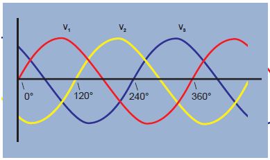

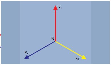

三相电由频率相同、幅度类似的三个AC电压组成。每个ac电压“相位”与另一个ac电压相隔120°(图1)。这可以通过图形方式,使用波形和矢量图(图2)进行表示。
图1. 三相电压波形
图2. 三相电压矢量

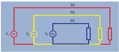

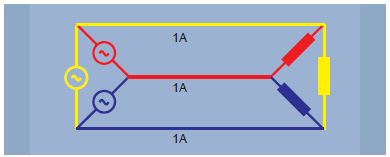

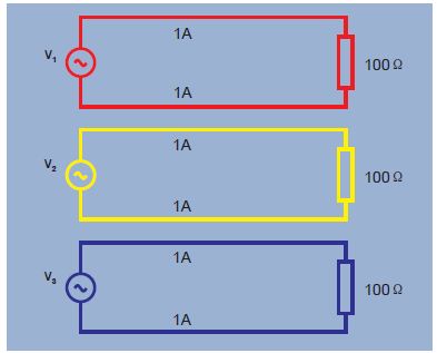

我们看看三个单相系统,每个系统为一个负载提供100W的功率(图3)。总负载是3 x 100W = 300W。为提供电力,1安培电流流经6根线,因此有6个单位的损耗。也可以把三个电源连接到一个公共回程上,如图4所示。当每个相位中的负载电流相同时,负载被认为是均衡的。在负载均衡、且三个电流相位彼此位移120°的情况下,任何时点上的电流之和都为零,回程线路中没有电流。
图3. 三个单相电源 – 6个单位损耗
图4. 三相电源,均衡负载 – 3个单位损耗

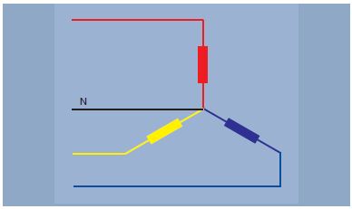

Y形接法或星形接法
拥有公共连接的三相系统通常如图5的示意图所示,称为“Y形或星形”接法。
公共点称为中性点。为安全起见,这个点通常在电源上接地。在实践中,负载并不是完美均衡的,要使用第四条“中性”线传送得到的电流。如果本地法规和标准允许,中性导体可能会比三条主导体小得多。
图5. Y形接法或星形接法 – 三相四线

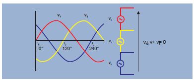

上面讨论的三个单相电源也可以串联起来。在任何时点上,三个120°相移电压之和都是零。如果和为零,那么两个端点都处在相同的电位,可以联接在一起。这种接法如图7中的示意图所示,使用希腊字母Δ表示,称为三角形接法。
图6. 任意时间的瞬时电压之和为零

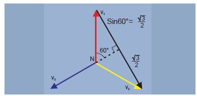

Y形接法还可以为更高电压上更高的功率负载提供单相或三相电。单相电压是相位到中性电压。另外还提供较高相间电压,如图8中的黑色矢量所示。
图8. V phase-phase = √3 x V phase-neutral

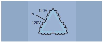

三角形接法最常用的情况是为功率较高的三相工业负载供电。然而,通过沿着变压器线圈进行连接或“分接”,可以从三相三角形电源中获得不同的电压组合。例如,在美国,240V三角形系统可以有分相或中心分接线圈,提供两个120V电源(图9)。为安全起见,中心分接点可以在变压器上接地。在中心分接点和三角形接法的第三条“高脚”之间,还提供了208V电压。
图9. 三角形接法,采用"分相"或"中心分接"线圈

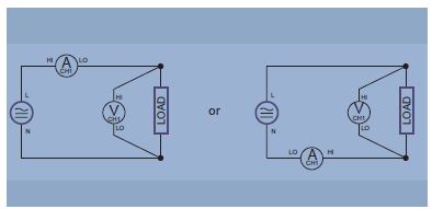

单相功率表连接
只要求一个功率表,如图10所示。系统与功率表电压端子和电流端子的连接简单明了。功率表的电压端子透过负载并连,电流通过与负载串联的电流端子输入。
图10. 单相双线和DC测量

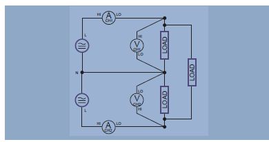

在这个系统中,如图11所示,从一个中心分接的变压器线圈中产生电压,所有电压都同相。这在北美住宅应用中十分常见,其中提供了一个240 V电源和两个120V电源,在每条腿线上可能有不同的负载。为测量总功率和其它数量,应如图11所示连接两个功率表。
图11. 单相三线

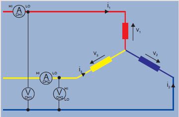

在单相系统中,只有两根线。功率使用一个功率表测量。在三线系统中,要求两个功率表,如图12所示。
一般来说,要求的功率表数量 = 线数 - 1
图12. 三线Y形系统
验证三相Y形系统
功率表测量的瞬时功率是瞬时电压和电流样点之积。
功率表1读数 = i1 (v1 - v3)
功率表2读数 = i2 (v2 - v3)
读数之和W1 + W2 = i1v1 - i1v3 + i2v2 - i2v3
     = i1v1 + i2v2 - (i1 + i2) v3
(根据基尔霍夫定律,i1 + i2 + i3 = 0, so i1 + i2 = -i3)
2个读数W1 + W2 = i1v1 + i2v2 + i3v3 = 总瞬时功率。

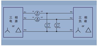

三相三线接法 – 两个功率表方法
在有三根线时,要求两个功率表测量总功率。根据图所示方法连接两相到功率表的电压端子。
图13. 三相三线、两个功率表方法

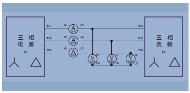

三相三线接法 – 三个功率表方法
如前所述,尽管测量三线系统中的总功率只要求两个功率表,但有时可以方便地使用三个功率表。在如图所示的接法中,通过把所有三个功率表的电压低端子连接在一起,创建一个假中性线。
图14. 三相三线(三个功率表方法,把分析仪设置成三相四线模式)
三线三个功率表的接法的优势在于,它指明每一个相的功率(这在两个功率表的接法中是不可能的)以及相到中线电压。

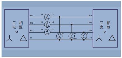

三相四线接法
测量四线系统中的总功率要求三个功率表。测得的电压是真实的相电压。通过使用矢量数学运算,可以从相电压的幅度和相位中准确地计算出相间电压。现代电源分析仪也使用基尔霍尔定律,计算流过中线的电流。
图15. 三相四线(三个功率表方法)
