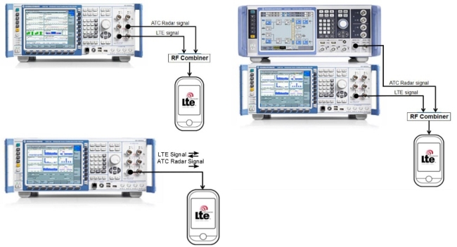

测试的仪器和连接方式,如图2,共有3种配置方式:左上为采用基本前端配置CMW500仪器,其中RF1双向端口通过信令方式和手机建立呼叫连接,RF3输出口加载雷达干扰信号,干扰信号通过任意波形发生器(ARB)方式加载,通过射频合路器加载到手机端;如果CMW500配置了高级射频前端,则可通过CMW500内部合路LTE信号和干扰信号,只需RF1一个端口加载到手机,这样可以极大简化连接复杂度,提高测试方便性和测试速度,如图2中左下方案;当然也可以使用外部信号源,如R&S SMW200A,该方案干扰信号的配置更灵活,频率和功率调整范围更大,如图2右边方案。

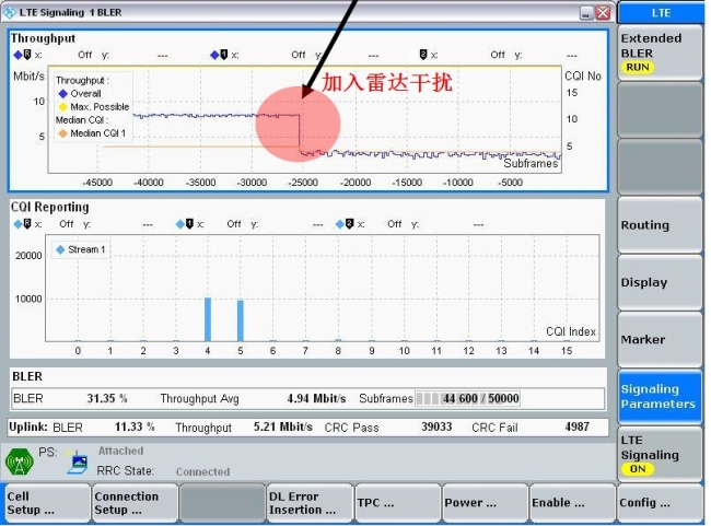

下一步即可加入雷达干扰信号,采用CMW500内置通用射频信号源GPRF单元,可以把干扰信号内部合路到RF1COM口输出(干扰信号使用RFTX2发射单元),在GPRF中设置干扰雷达的频率和功率。如图3,可以明显看到,加入雷达干扰信号之后,吞吐率明显受到影响,同时BLER也急剧增大。
