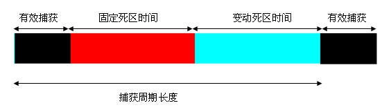

如图一所示,
图一
图上为一个波形捕获周期的示意图。捕获周期长度由有效捕获时间和死区时间组成。在有效捕获时间内,数字示波器按照用户设定的采样率进行捕获,并将其写入RAM中。死区时间可分为固定死区时间和变动死区时间两部分。固定死区时间具体取决于当前数字示波器自身的情况,如FPGA/DSP等芯片的计算速率以及算法构架等。变动死区时间则取决于处理ADC采集到的数据所需的时间,它与设定的存储深度(记录长度)、时基、采样率以及所选后处理功能(例如,插值、数学函数、测量和分析)多少都有直接关系,所以这部分的死区时间是变动的。

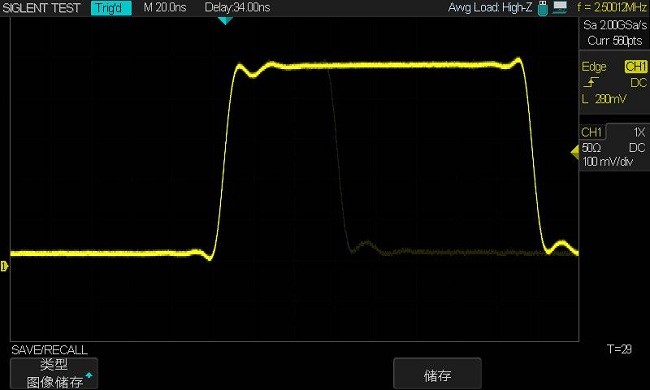

图二
图二是一张用SIGLENT研发的SDS2000系列在异常信号捕获上的实例图,理论上来说数字示波器波形捕获率越高,则捕获到异常信号的速度越快、成功率越高,但是并不一定说数字示波器波形捕获率高就一定能捕获到异常信号,捕获率低就一定捕获不到。
