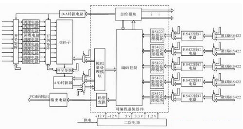

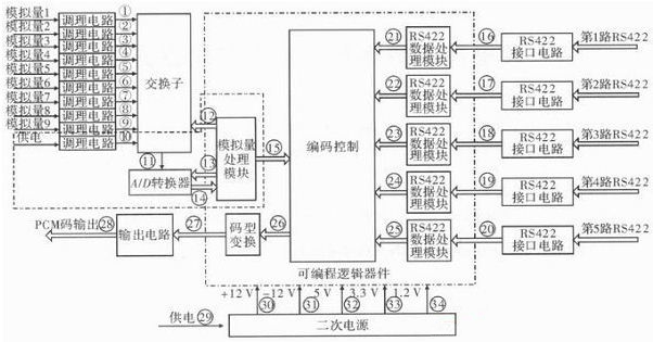

信号处理器主要完成电压模拟信号的分时采集、RS422总线信号的接收和编码输出等功能,原理框图如图1所示。
图1  信号处理器原理框图

信号处理器作为遥测产品的重要部件,其可测试性基本决定了遥测产品的可测试性,因此提高信号处理器的可测试性意义重大。由图1可知信号处理器需要进行测试的节点较多,主要包括多路模拟信号调理电路、交换子、A/D转换器、RS422总线接口芯片、PCM码输出电路、FPGA内部的各逻辑模块、二次电源等,共计约34个测试节点。
在地面或试验室环境中,采用信号模拟器、万用表示波器、数据接收设备等对信号处理器进行测试,可以考核全部测试节点,基本实现信号处理器100%的测试覆盖率和故障隔离率。
在供电、二次电源变换以及PCM输出正常的前提下,在挂机自检过程中通过接收到的PCM数据仅可获取部分模块的工作状态,主要包括“供电”信号所在的调理电路、交换子、A/D转换器、模拟量处理模块和编码控制模块的部分功能,测试覆盖率约为24%。当4个单元中任意一个单元或多个单元出现故障时,无法通过数据分析完成故障的进一步隔离,从而形成一个模糊度为4的模糊组,故障隔离率0%。

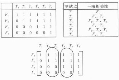

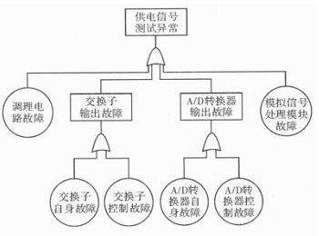

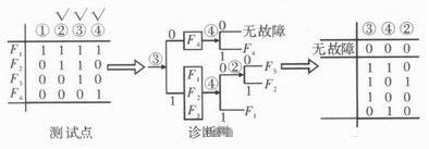

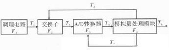

通过对图1中双点划线部分电路进行分析,建立故障树如图2所示,根据故障树形成相关性图形模型如图3所示,获得一阶相关性及相关D矩阵如图4所示。
图2  故障树
图3  相关性图形模型
图4  一阶相关性及相关D矩阵
图5  诊断树和故障字典
通过对D矩阵分析,识别冗余测试点和模糊组,完成检测用测试点选择,生成诊断树和故障字典如图5所示。

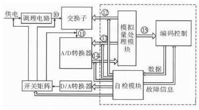

部分电路BIT分析是基于通过获得测试点的状态来识别故障和故障定位。根据信号处理器的特殊性,设计采用为电路各测试点引入激励信号的方式,实现判断功能模块是否存在故障的功能,其BIT方案如图6所示。
图6  模拟信号BIT方案
在信号处理器上增加D/A转换器电路和开关矩阵模块,FPGA中增加自检模块;信号处理器加电时,自检模块控制开关矩阵接入各测试点,由D/A转换器接入特定电压值;通过比较电路最终测试返回值与引入值即可了解各模块的状态。以模拟信号“供电”测试通道为例说明BIT工作流程。
(1)自检模块预设D/A输出值为4 V。(2)通过开关矩阵将4 V电压接入“供电”信号所在调理电路前端。(3)自检模块将通过A/D转换器获得的数据同预定值进行比较。(4)如果比较结果一致,则输出“000”表示无故障,自检结束。(5)如果比较结果不一致,则控制开关矩阵将4 V电压接入调理电路后端,即交换子前端,自检模块将通过A/D转换器获得的数据同预定值比较。(6)如果比较结果相一致,则输出“110”表示调理电路故障,自检结束。(7)如果比较结果不一致,则控制开关矩阵将4 V电压接入交换子后端,即A/D转换器前端,自检模块将通过A /D转换器的获得的数据同预定值进行比较。(8)如果比较结果相一致,则输出“101”表示交换子故障,自检结束。(9)如果比较结果不一致,则通过“100”表示A/D转换器故障,自检结束。

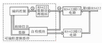

RS422数据接收只有两级功能模块,故障判定和隔离相对简单。只需要在FPGA中增加相应数量的标准RS422总线数据流,通过RS422总线接口芯片、开关矩阵和总线选择器接入RS422总线接口芯片输入端或RS422数据处理模块。RS422数据通道BIT方案如图7所示。
图7  RS422数据通道BIT方案
信号处理器加电后,自检模块首先发出预定格式的RS422信息,并控制开关矩阵切入RS422接口电路的输入端,将接收到的数据同原始数据进行比对。如果一致则代表无故障;否则,将预定数据通过总线选择器切入RS422接口电路后端,再将收到的数据与预定数据比较,比对结果数据一致则RS422接口电路存在故障,反之RS422数据处理模块故障,但不能同时识别RS422接口电路是否故障。

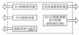

自检模块为整个BIT设计的核心,自检模块需要控制D/A转换、开关矩阵的切换、总线选择器工作状态、产生需要的激励信号、完成数据判读以及生成故障代码。自检模块的功能框图如图9所示。
图9  自检模块的功能框图
