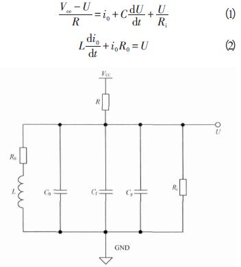

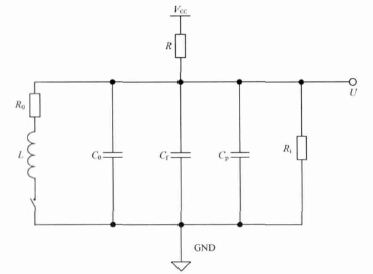

图3为按键消抖电路的电路模型。图中R0为连接按键导线的电阻,L 为导线电感,C0为导线对地电容,Cf为滤波电容,Cp为按键后续电路的输入电容,Ri为按键后续电路的输入阻抗,R 为上拉电阻,VCC为电源电压,U为按键消抖电路的输出电压。
图3 按键消抖电路的电路模型
当按键闭合时,其等效 电路模型如图4所示。当按键断开时,其等效电路模型如图5所示。
2 按键消抖电路数学模型
设某一时刻按键合上,在此之前按键断开,整个电路处于稳态,即各个电容和电感上没有电流流动。此时输出电压U =u0  =VCC ×R (R +Ri) 。则根据图4整个电路可列出以下微分方程:

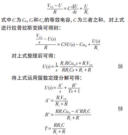

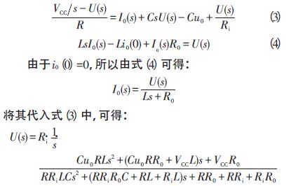

式中:i0为L 所在支路的电流;C 为C0,Cf和 Cp的等效电容,C 为三者之和。对式(1)、式(2)进行拉普拉斯变换后可得:
将上式运用留数定理分解可得:

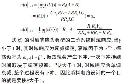

对式(5)进行拉普拉斯反变换便可得到按键断开电路处于稳态时按键闭合的输出电压u(t)的时域响应。
根据拉普拉斯变换的初值定理和终值定理,可得到:

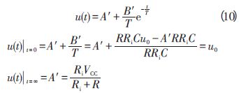

对式(6)进行拉普拉斯反变换便可得到按键闭合电路处于稳态时按键断开的输出电压u(t)的时域响应。对式(6)进行拉普拉斯反变换便可 得到按键闭合电路处于稳态时按键断开的输出电压u(t)的时域响应。
式(6)的时域响应为电容充电的时 域响应,其响应过程为单调上升,其上升时间为2.2T,充电时间常数T等于ReC,Re为Ri和R 的并联。

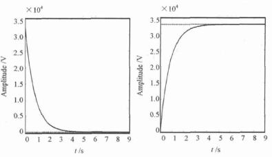

现测得已连接到单片机输入引脚的按键电路其导线电阻R0为1.6 Ω,导线电感L 为25 nH,导线对地电容Ci+Cp为9.6 pF,在电路中使用的上拉电阻R 为10 kΩ,单片机输入引脚输入阻抗Re为2 MΩ,使用电源电压VCC为3.3 V,则不加滤波电容时,按键闭合和断开的瞬态响应分别如图6 和图7 所示,由图6 可见下冲峰值接近2 V,而使用单片机引脚的最大输入电压范围为-0.3 V~(VCC+0.3 V),该下冲电压远远超出该电平范围。

因此,单靠增加电容来进行滤波的方法是行不通的,由式(7)可知,增大R0可以显著增加ξ,为此可以在按键导线上串接电阻。在最终的按键消抖电路设计中,串接电阻选为100 Ω,滤波电容为8.2 nF。此时ξ 为26.117 7,彻底消除了振荡,此时的充电时间常数T 为81.94 μs,上升时间为180.268 μs。图11为整个按键消抖电路的按键闭合和按键断开瞬间的时域响应波形仿真。图12为整个按键消抖电路的按键闭合和按键断开瞬间的实测时域响应波形。图13为一次按键按下实测完整波形。图14为最终的按键消抖电路。由图12可见,按键闭合时没有过冲,按键断开时上升时间小于0.5 ms。由图13可见,在按键按下和松开之间的过程中,抖动已被消除,而且完全不影响按键电路的正常功能。
