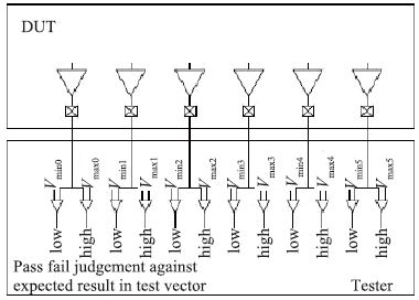

与一般的逻辑电路相同,LCD控制驱动电路的功能测试需要对电路的各功能模块均加以验证。但LCD控制驱动电路的LCD驱动信号输出端输出的电平不是普通逻辑器件的“0”、“1”逻辑电平,而是阶梯模拟信号,采用数字测试系统进行测试时,可以对同一段测试码选择两种门槛电平进行两次测试,以达到对LCD驱动输出端的基本测试。

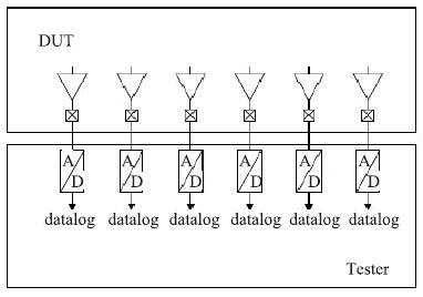

(1)对于LCD专用测试系统,具有多个数字采样器(Digitizer),可以用来连续地进行电压采样,使电路在较短时间内就能完成此项测试。比如横河电机的ST6730测试系统是使用每个LCD输出引脚配备一个数字采样器的配置方法,而爱德万的测试系统则是每8个LCD输出引脚配备1个数字采样器。
采用数字采样器测试方法的示意图如图1。
图1 采用数字采样器测试方法示意图
(2)某些测试系统带有pe r pin可编程负载(Active load),如果所测LCD驱动器件的各段工作电压在系统硬件允许的条件范围内,且测试通道足够多,也可以采用各LCD驱动输出脚带载进行功能测试的方法,简便、省时地在功能测试的同时完成此项参数的测试。此方法的示意图如图2。

图2 驱动输出脚带载进行功能测试方法示意图
