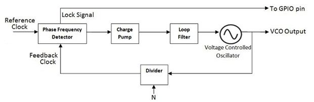

图1 显示了PLL及其组件的简化框图。
图1 在锁相环中,VCO信号被划分并发回与参考信号进行比较。

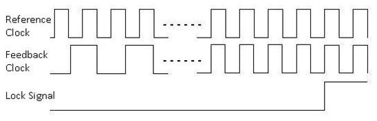

PLL锁定时间是通电后,PLL需要与相匹配(PLL参考时钟和PLL反馈时钟之间)产生目标频率的时间。图2 显示在反馈时钟和参考时钟的频率相同时,锁定信号为高。
图2 反馈时钟和参考时钟的频率相同时,PLL锁定信号为高

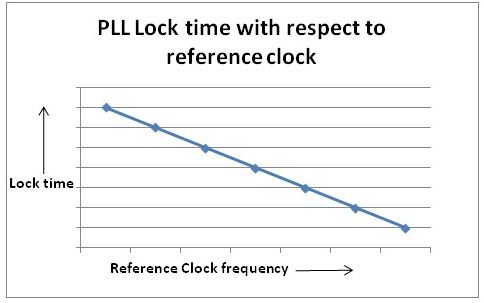

PLL的设计通常采用一种方式,让锁定时间尽可能短,同时仍然提供尽可能高的稳定性。取决于参考频率的范围,实现锁定状态所花费的时间有所不同,如图3。
图3 锁定时间行为与参考频率关系是线性正比的。

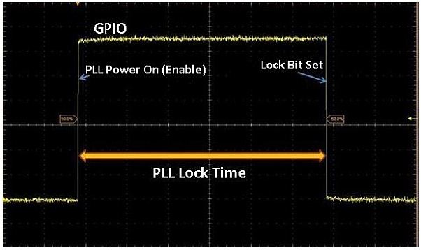

方法1:PLL电源开启,锁定位断言/去断言
PLL电源开启时,GPIO(通用输入输出)引脚翻转。然后,锁定位轮询检查锁定状态是否已经实现。当锁定位被断言/去断言时,相同的GPIO引脚再次触发,如图4。该GPIO的脉冲宽度就是PLL锁定时间。如果无法访问PLL时钟输出,可以使用这一方法。
图4  PLL电源开启到锁定位断言/去断言
不幸的是,这种方法不是很精确,因为在锁位设置后,有一定锁定时间的设计裕量。

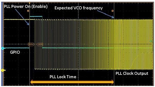

方法2:PLL电源开启到预期VCO时钟输出
如果PLL VCO(压控振荡器)的时钟输出垫没有锁位门控(不论PLL锁定位处于何种状态,时钟输出垫都驱动VCO时钟),则此方法会奏效。由于VCO时钟输出垫没有锁位门控,我们可以直接观察VCO输出。在此方法中,我们测量PLL电源开启时间到获得所需VCO输出频率的时间之间的时间间隔,如图5。这个时间就是锁定时间。
可以通过手动放置每个循环的光标,直到观察到恒定频率,从而测量示波器所需的PLL频率输出。
图5 在这个应用中,锁定时间是PLL电源开启到预期VCO时钟输出时间。

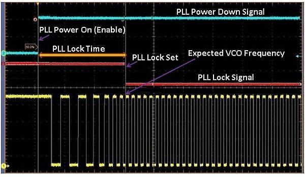

方法4:PLL电源开启到锁定垫断言/去断言
如果PLL VCO时钟输出垫有锁位门控,就无法选择让PLL反馈时钟信号到垫上,但锁定垫可以用硅,就可以使用这个方法。在这里,测量的是PLL电源开启的时间,和锁定垫被断言/解除断言的时间,如图 7(在此,板上的可用锁定垫受到监控,锁定位不用GPIO轮询)。这个时间是锁定时间。这种方法是精准的,因为锁定信号直接来自PFD,因此没有附加的延迟。
图7.PLL锁定时间是PLL上电锁定垫断言/去断言的函数。在这种情况下,你只需要在示波器上观察PLL断电信号和PLL锁定信号。这里显示的时钟仅供参考。)
