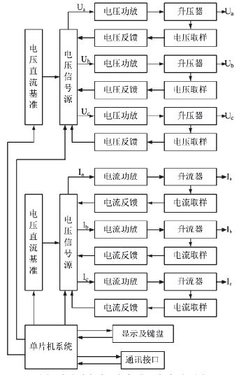

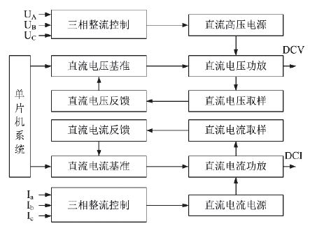

此仪表的直流部分原理见图1,交流部分见图3。下面从交流幅值控制原理、交流相位控制原理、直流电压控制原理及直流电流幅值控制原理分别进行分析。
3.1 交流幅值控制原理
图3 交直流仪表现场标准源交流原理图

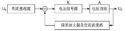

交流电压幅值控制过程见图2。
在稳态时,输出电压
其中B包括放大器衰减系数和交直流转换系数,从上式可以看出输出电压的稳定度,取决于直流基准及放大器衰减系数和交直流转换系数。直流基准的稳定度优于10×10-5,放大器衰减系数和交直流转换系数优于20×10-5,输出电压的稳定度优于20×10-5。只要稳定度达到了要求,通过校准可使电压准确度保证在0.05级。
同样原理,按上述方法也可以使电流准确度保证在0.05级。

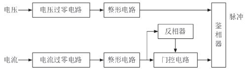

电压、电流分别经过过零电路和整行电路变成方波信号,电压方波信号直接加到鉴相器中,电流方波一路经过反相器加到门控电路中,另一路直接加到门控电路中,门控电路加到鉴相器中。当电压、电流相位在180~360°之间时,门控电路控制电压、电流直接进行鉴相;当电压、电流相位在180°以内时,门控电路控制电压和电流的反向信号进行鉴相,这时的鉴相值应减去180°。
鉴相器输出的时间间隔信号表示电压和电流的相位差。用12MHz的脉冲测量此信号,测量计数器的值为Nx,则
频率是65Hz,测量分辨率最低0.0019°
频率为40Hz,测量分辨率最高0.0012°
通过测量的相位值调节信号源相位,使相位输出值稳定在设定值,由于测量分辨率较高,通过单片机很容易把相位控制在±0.05°以内。
3.3 直流电压控制原理
直流电压控制原理见图5。
图5 电压控制原理图
在稳定的状态下,输出电压
UE是数模变换器输出电压,UE输出电压0~11V,E是误差放大器的放大倍数[4],M是电压取样系数,K是前置放大器和功率放大器的放大倍数,其值趋近无穷大,所以
输出值在不同量程可改变电压取样系数M的值,可使输出电压在一量程内连续输出。
3.4 直流电流幅值控制原理
电流幅值控制原理见图6。
图6 电流幅值控制原理
在稳定状态下输出电流:
同电压原理一样输出电流:
UE输出值是0~11V,通过调整取样电阻R0和误差放大器的放大倍数E的值,可使输出电流在22A~2μA之间分量程连续调节。

本装置采用电压、电流、相位三个独立的控制系统,电压、电流跟踪直流,响应时间快、输出稳定性好、准确度高。相位控制准确、稳定、可靠。并且采用数字式合成信号源、脉冲调宽式数模转换等数字技术,使整个装置调试方便、维修简单、输出调节范围宽、调节细度提高,输出电流、电压、功率、相位、功率因数、频率等可以逐位修正、连续步进,并且还可快速升到满度值,使用更加方便。
本装置控制系统设计集成度高,采用高型并行点擦存储器和闪烁程序存储器、先进的程序运行监视芯片和大规模可编程器件,所用芯片少、可靠性高、可操作性好、调试维修方便。而且还具有外部校准功能,可保持校准后的准确度。
