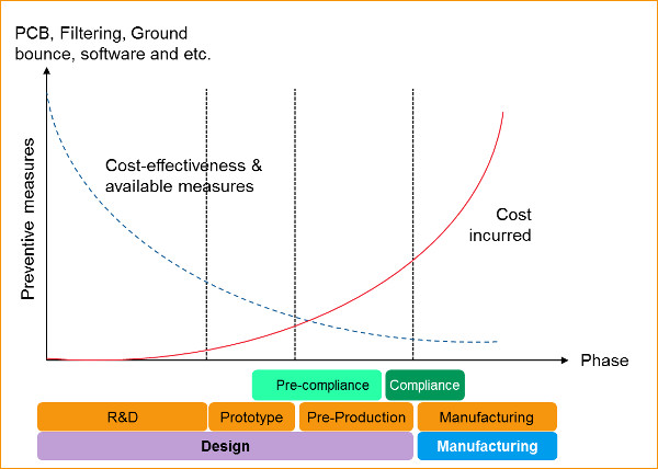

        很多公司发现他们的电子产品在上架销售前常常栽倒在最后一关,即符合EMC要求。这使他们认识到在早期设计阶段重视预测试和EMI诊断的重要性,以尽量减小测试不合格的影响——重新设计和设备召回,以及延迟产品上市。等到开发期结束才去了解产品是否能够通过一致性测试是一场豪赌,因为每次改进涉及的开发成本会以指数规律攀升。
因此,通过试产原型机,甚至早在研发阶段,从设计调研上排查EMI日益重要。对问题电路板进行实验,并采取预防措施是能够为设计带来便利。
图1:当产品在开发阶段一步步推进时,变更所承担的潜在成本上升,清除EMI问题的可用措施逐步受到限制。
图字:PCB、滤波、接地、地弹、软件等;成本效益及可用措施;预防措施;承担的成本;阶段;预一致性测试;一致性测试;研发;原型;试产;生产;设计阶段;生产阶段
设计工程师经常发现新产品设计需要经过多次修改才能达到限值。他们既不拥有EMI诊断诀窍,EMI诊断也不是他们日常责任的一部分。通常,仅当设计的电路板几乎完工时才递交给EMC部门或外部实验室做进一步测试。然而,相比早期设计阶段(这时某些设计考虑或许能够妥善处理)修改,在这个阶段做出改动极具挑战性。

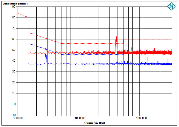

与测试接收机不同,示波器在设计上没有内置EMI一致性限值测试。使用大多数示波器都配有的模板测试,或远程软件,可以在示波器上定义EMI一致性限值从而模拟EMI标准测试。然后,您可以进一步设置更多的模板,发现感兴趣的问题区域。
图2:限制线可以用模板替代,以确定被测设备是否符合要求。
在上图中,超过测试限值的事件可在时域做进一步分析。您还可以在示波器上的不同频率范围设置不同的RBW。

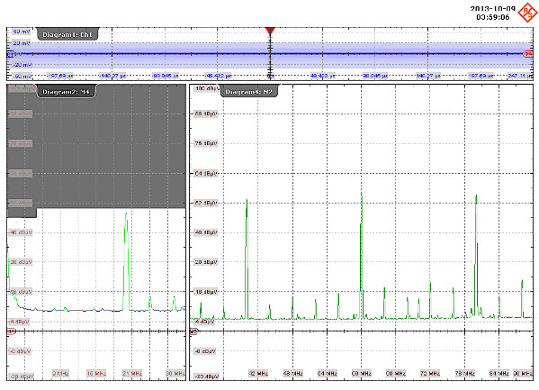

图3:RTO Scan软件的测试结果输出。RTO Scan是R&S RTO系列示波器的EMI预测试应用软件。该软件提供对数坐标的频谱图输出方便比对。
图字:幅度、频率
