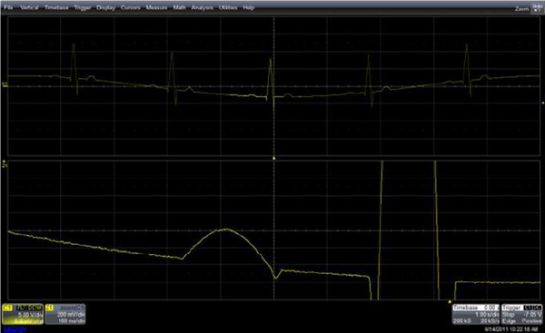

在医疗仪器产品真正应用于临床之前,在它的研发阶段都会经过一系列的测试,甚至在产品的设计阶段,就需要模拟一些信号对仪器进行测试,这些信号都是仪器最终将要捕获的模拟的人体信号,以保证医疗仪器在交付最终用户之前能够工作正常。图1中上面的一条波形显示了一种测试信号。该信号是由数字示波器(DSO)采集的,信号中包含一些列的脉冲,每一个较大幅值的脉冲之前和之后都有一个小幅值的脉冲,整个波形重现了一段心电图(EKG)检测仪的输出波形。其中较大的脉冲称为“R波”,R波之前的较小的脉冲称为“P波”,整个脉冲的序列是加载于缓慢变化的调制信号之上的。这段信号是由示波器采集之后,再由Teledyne LeCroy提供的ArbStudio任意波形发生器输出的,在ArbStudio上几乎可以生成任何任意波形或标准函数波形(正弦、三角、斜坡等)。
图 1: 上面一条曲线是ArbStudio任意波形发生器生成的一段由8bit示波器采集的波形,下面一段是对上面波形的放大

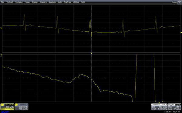

如果假设上文中的心电图信号小的“脉冲”(P波)是我们感兴趣需要测量的部分,图1中下部的曲线是P波进行放大之后的波形,也就是上部波形高亮显示的部分。如果是想要测量信号中噪声对于该突起的水平,那么这个信号很典型。并且,示波器提供了测量峰-峰值和噪声RMS值的参数。但是,如果想要测量的部分是信号的基值本身,或是信号的基线已经被淹没在噪声之中了,我们又该如何测量?由于信号本身是非周期的,所以使用平均滤波的方法肯定不行了。另一种减低噪声的方法是使用滤波器。在该例中,噪声信号的频率远高于我们感兴趣的信号部分的频率,所以可以应用低通滤波器。很多数字示波器都自带有低通滤波器。Teledyne LeCroy提供了数字滤波器工具包(Digital Filter Package-DFP),用户可以选择使用低通、高通、带通、带阻等不同类型的滤波器,可以自定义截止频率。另外,用户可以使用力科示波器本身自带的数学算法,它本身也是一种有限冲击响应数字滤波器,成为ERES(Enhanced Resolution),可以帮助我们去除信号之中的高频成分。其他厂商的示波器也提供了一种内置的滤波器,通常成为Hi-Res模式,但是在该模式下用户无法控制滤波器的参数。图2中的信号与图1中完全一样,但是使用了Hi-Res模式,噪声水平大大降低。但是,波形的大致形状也有很大改变。所以,这种“简单粗暴”的滤除噪声的方式并不适用于该信号。
图 2: 图中的信号与图1一样是使用8bit示波器采集的信号,但是采用了Hi-Res模式,降低了信号的噪声水平,但是也给信号带来了很大的失真

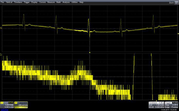

图3中的信号是使用更高分辨率的示波器采集的,HDO(High Definition Oscilloscope)。HDO使用了更低噪声的前端放大器,降低了示波器本身引入信号的噪声,而且使用了12bit分辨率的ADC量化信号。
图 3: 相同的信号使用HDO示波器进行采集,放大波形后的噪声水平明显低于8bit示波器
与传统的8bit分辨率示波器相比,尽管图3中的波形看起来还是带有噪声,但是噪声水平已经远远低于图1中的信号,图3中的信号已经非常接近于原始信号的形状。而在图1中我们看到的噪声大部分是由于使用低分辨率示波器带来的。在图4中我们对于采集的信号进一步使用滤波器降低噪声,使用户可以看到信号本身的“基线”,之后我们可以发现一个非常有趣的现象是,在P波形结束的地方有一个明显的下冲,而这个下冲对于临床的医学诊断非常有意义。
