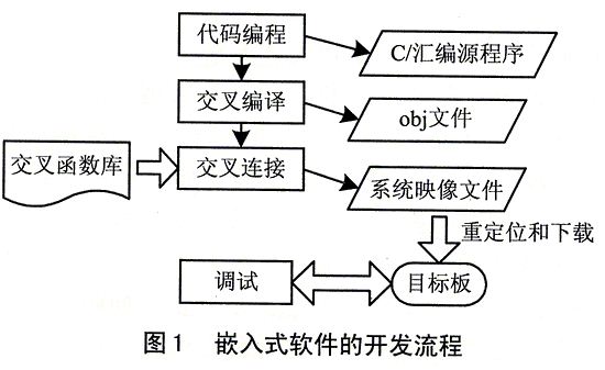

嵌入式软件的开发流程,主要涉及到代码编程、交叉编译、交叉连接、下载到目标板和调试等几个步骤,因此软件平台的选择也涉及到以下几个方面。
