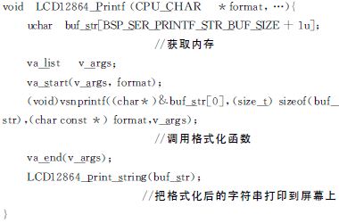

液晶显示器一般是输入一个字符的编码和位置然后显示出来,不能实现字符串格式化显示。实现printf,首先使用格式化函数“vsnprintf”得到格式化后的字符串,然后该字符串被打印到屏幕上。具体函数如下:
程序中va_list是在C语言中解决变参问题的一组宏,“va_start(v_args,format);”得到第一个可变参数地址,这样把自定义的变参传递到库函数的变参中。
函数“LCD12864_print_string(buf_str);”为自定义函数,因为CH12864液晶屏内的逻辑行和显示行不同。逻辑行只有两行,起始地址分别为0x80和0x90,为显示行的一三行和二四行。在打印字符串时,每打印一显示行就要重新切换位置,保证显示是连续的。
该显示器显示中文字符的起始位置只能是偶数地址,奇数地址显示中文字符会显示乱码。

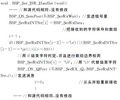

在μC/OS-III代码中有串口接收部分的驱动,但经过测试,当无操作系统的模块连续发送时,该驱动接收出现漏接或乱码的现象。其原因为该驱动每接收一个字符都要进行一次系统调用,在这个调用过程中发送的字符无法接收。改变原驱动用信号量同步的办法,使用消息通信和结束字符判定的方法即可完整接收到无操作系统模块连续发送来的字符串。
需要修改两个函数,一是中断接收函数:
该中断函数把每个字符先保存在数组中,当出现结束字符时发送消息到接收函数。
二是串口接收函数:
该函数每次接收完成后关中断,未完成可以挂起并由中断函数进行连续接收,保证了接收速度。
