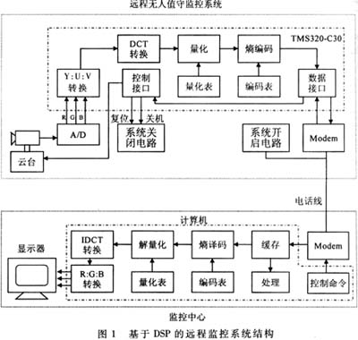

基于DSP的远程监控系统主要由两个部分组成,即远程无人值守监控系统和监控中心,它们通过电话线相连,如图1所示。
1.1 远程无人值守监控系统
主要功能是实现远程场景图像的采集、图像的数字化(A/D)、图像的压缩(JPEG格式)和回传、摄像系统云台方位及摄像镜头的控制、自动开机和关机等功能。其中图像的压缩和回传、摄像系统云台方位及摄像镜头的控制等功能由DSP(TMS320-C30)子系统实现。远程场景的压缩图像信息通过Modem,从电话线路传回控制中心。
1.2 监控中心
监控中心通过Modem从电话线路上接收远程场景的压缩图像(JPEG格式)信息,并通过熵译码、解量化、反DCT变换和Y U V到RGB变换,将图像从计算机的显示器上输出。
监控中心根据需要可以将远程监控图像(JPEG格式)存储起来,自动生成监控图像数据库,以备查询。
监控中心还负责生成控制命令,实现对远程监控系统的开机、关机、摄像系统云台方位及摄像镜头调节等控制。控制命令(除开机命令用电话振铃信号外)通过Modem,以数字命令代码形式传送到远程监控系统的Modem中,再由DSP进行相应处理,实现相应动作。

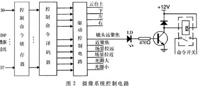

摄像系统的控制包括云台的上、下、左、右移动,摄像镜头的聚焦(远/近)、场景拉远(近)、光圈大(小)的调节等功能。摄像系统的控制命令由监控中心生成,DSP系统将其译码后,分两个部分,分别送入云台和镜头驱动控制电路。由于云台一般采用24V直流(交流)、镜头采用9~12V直流控制,因此,云台和镜头电力的供给直接通过继电器由电源部分提供,驱动控制电路通过控制相应的继电器开关动作,实现控制云台和镜头作相应的动作,如图2所示。

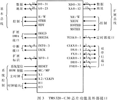

被监控场景静态图像的压缩主要由TMS320-C30实现。TMS320-C30是32位浮点运算DSP芯片,每秒可以执行3300万次全浮点运算,允许在不考虑溢出的情况下处理很宽的数据动态范围,特别适合快速的DCT运算。它具有大的寻址空间、多处理器接口、片内与片外可设置等待状态、两个外部接口、两个计时器、两个串口及多中断结构,具有多样化的寻址方式、灵活的指令集,非常利于实现JPEG快速压缩处理。TMS320-C30芯片功能及外部接口如图3所示。

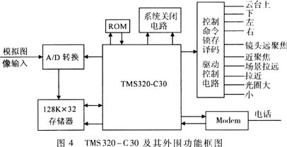

TMS320-C30主要负责对数字图像进行JPEG格式压缩处理、对模拟图像A/D转换的控制、对系统关闭电路的控制、对摄像系统(包括云台及镜头)的控制、从Modem接收监控中心的控制命令以及从Modem上将压缩后的图像传送到监控中心。TMS320-C30及其外围功能框图如图4所示。

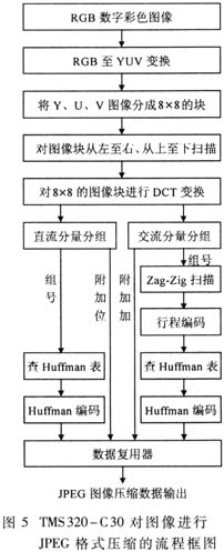

图像的JPEG格式压缩由TMS320-C30软件实现,主要包括RGB至YUV变换、DCT变换、量化、分组、Zig-Zag行程扫描及熵编码等功能。由于人眼对亮度较为敏感,而对色度敏感性较低,因此,系统中先将RGB图像变换成YUV图像,然后采用Y U V为4 1 的方式进行下一步的编码。由于人眼对图像的低频部分较为敏感,而对图像的高频部分不敏感,因此,先将YUV图像以8×8的块进行DCT变换,然后以小的量化步长对低频分量进行量化,用大的量化步长对高频分量进行量化,使8×8DCT块中出现尽量多的0,同时对图像视觉质量的影响基本保持不变。为了使愈低频的分量,愈先被扫描,而愈高频的分量愈后被扫描,系统采用Zig-Zag行程扫描方式。最后,进行行程编码和Huffman编码,实现对一帧图像的JPEG压缩,其流程如图5所示。

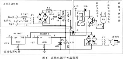

基于DSP的远程监控系统利用电话振铃信号,作为系统开启命令信号,其实现方法如图6(系统开启电路部分)所示。
当电话振铃信号到来时,电话线路上的90V振铃交变信号,经耦合器T1后,再经过一个桥电路B1及滤波电路后,变成一个直流的信号,加在可控硅Q1的G端上,打开可控硅Q1。动力电(220V交流)经变压器T2、桥电路B2和可控硅Q1后,驱动系统上的直流电源,为整个系统提供电源。此时,系统的电源又反过来保持可控硅Q一直处于开启状态,从而保持整个系统处于开启工作状态。
3.2 系统关闭电路
当用户使用完控制系统后,需要关闭远程监控系统时,由监控中心发送一个"关闭远程监控系统"命令,DSP系统收到该关闭命令后,输出一个"用户关机命令"(低电平有效),送到与非门U1,U1输出高电平,通过R10,使三极管Q2处于饱和导通状态,驱动继电器KR接通,使可控硅Q1的K、A两端直接相连,导致可控硅Q1进入高阻状态,从而切断动力电,将系统电源关闭。另外,在出现误操作,如用户挂机时,未先发"关闭远程监控系统"命令;或一个非法用户无意中打开了远程监控系统,随后挂机;DSP系统都可以侦测到对方挂机信号,输出一个"自动复位关机命令"(低电平有效),送到U1,U1同样输出一个高电平,通过R10、Q2、Q1,将系统电源自动关闭。关闭远程监控系统电路如图6(系统关闭电路部分)所示。
