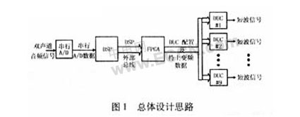

如图1所示,阵列信号发生器的总体设计思路为:以DSP和DUC为核心,利用外部音频信号输入的A/D采样数据作为调制信号数据,由DSP对预制的载波信号(较低频率)作数字调制运算,并根据可选的不同阵列流型对已调数字信号分别加上9个不同的幅度差和相位差后,经FPGA分别送到9个DUC中,经数字上变频及D/A变换后输出9路短波阵列信号。
在设计中由于实际的音频调制信号要经过DSP芯片的数字调制运算,再分配到9个DUC中,因此使用一个大规模的FPGA逻辑芯片作为DSP芯片和9个DUC芯片之间的数据交换接口。

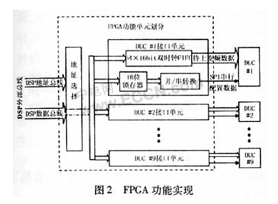

FPGA的功能是实现DSP与9个DUC之间的数据格式转换和分发工作,如图2所示,FPGA根据不同地址将DSP数据总线转送到不同的DUC(#1~#9)接口单元。
对于DUC配置数据,每个DUC接口单元先将其锁存,再对锁存数据作并/串转换,转变为SPI形式串行数据后,分别对每个DUC进行其内部寄存器设置。
对于待上变频数据,每个DUC接口单元都先将其送入一个64×16 bit的双时钟FIFO中,然后9个DUC同一时刻将各自的待上变频数据分别从FIFO中读出,作DUC运算,并以模拟信号输出。?
