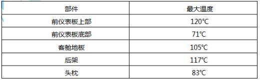

除了上述内部干扰外,汽车电子和其他普通的电子产品相比,外部环境的恶略程度要高出很多,尤其是温度、湿度、振动、雨水、耐老化性能、电压波动以及电压冲击等因素。更加重要的是,汽车作为人类常用的交通工具,它的可靠性和安全性倍受大家的关注。以下特意汇总了汽车常见电子部件的温度规格:
表一:汽车电子环境温度分析

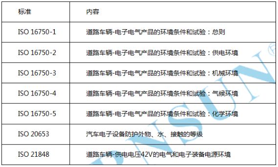

ISO 16750 系列标准是国际标准化组织ISO 最近几年推出的针对汽车电子的环境可靠性标准,该标准是欧系车常用的标准,并且逐渐被世界各国转化为国家标准,也逐渐被各企业标准所引用,成为应用比较广泛的汽车电子的环境可靠性标准。该系列标准包括五个部分:

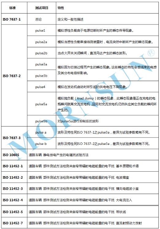

EMS 试验法是以外加骚扰能量到被测设备上的方式,来判定被测设备的抗扰度能力。不同的干扰能量,须通过各种不同的试验方法,选择适合的耦合方式,才能将能量顺利的耦合到被测设备上。外加干扰能量的传递路径主要分为辐射性与传导性两种,辐射性干扰是指骚扰能量不经由任何传输介质作为媒介,由空中传递到DUT (Device Under Test)或是DUT的线路(电源及信号线路),而传导性干扰则是经由电源线或信号线等线路,直接将干扰能量耦合或注入到DUT或线路上。外加骚扰能量的型态包含连续波与瞬态波两种,分为辐射性与传导性这两种耦合方式。可将抗扰度试验方法细分为连续波(Continue Wave)传导、连续波辐射、瞬态传导(Transiet)及静电放电(ESD)四大类.
针对汽车电子自身产生的干扰,国际无线电干扰委员会(CISPR)对汽车电子业提出了严格的要求,尤其是车载收音机、数字电视、导航设备都是这种干扰的重灾区。所以 CISPR25:用于保护车载接收机的无线电骚扰特性的限值和测试方法,对汽车电子自身的发射状态也有了明确的等级判定。EMS方面的测试项目如下所示:
