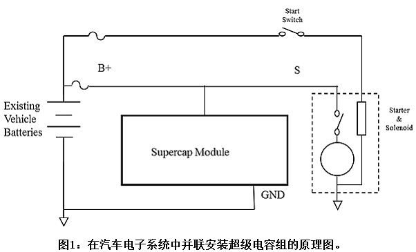

直接并联方法是将超级电容组安装在电池和发动机电气系统之间。它提供最简单和最低价的方式让超级电容和现有电池一起工作。这种方法的原理图如下:
利用上面的直接并联方法,超级电容可以延长电池寿命,并分担系统的大电流负载。但它仍然受内部负载漏电的影响,因此在发动机关闭后如果大灯还亮着的汽车可能仍然会无法启动。

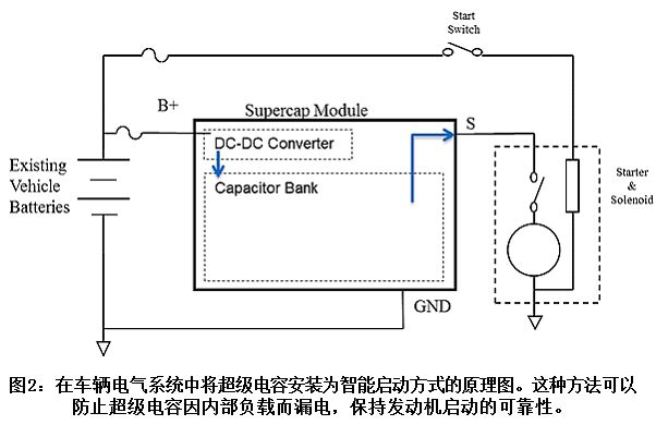

超级电容启动机方法设计用于保证发动机的启动,这种方法不容易受内部负载漏电的影响。超级电容直接连接启动机,铅酸电池只给车内其它电气系统供电,如收音机、照明和空调。图2中的原理图展示了超级电容启动机的典型配置。

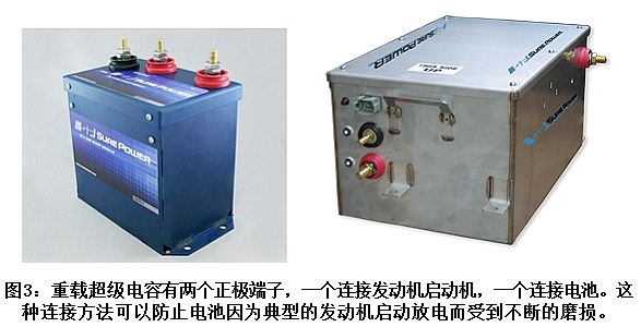

下面两张照片展示了用于重型车辆的超级电容设计。超级电容器上共有3个接线端子,其中一个正极端子只连接启动机,另外一个正极端子连接电池用于充电。这种接线方式可以确保最长的电池寿命,因为铅酸电池不用再承受发动机启动要求的1000安培典型放电电流。
智能启动方法能够灵活的用电池或超级电容或同时用两者启动发动机。因为启动机从超级电容接收电量,因此能够在更低的温度下工作。用超级电容启动的温度可以低至零下40华氏度。智能启动设计针对启动和系统功能进行了优化。控制器决定从超级电容那里抽取多少能量,它能提供三种安装方案中最长的电池寿命。启动同样不受内部负载的影响。

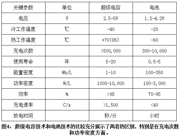

图4列出了超级电容规格和电池规格的比较表。这张表中的电池覆盖了多种技术,从最低性能的铅酸电池到更高性能的锂离子电池。
