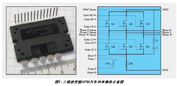

一般来说,APM汽车功率模块通常在单个紧凑封装中集成了全部功能所需的器件,这很容易在设计中实现。例如,飞兆半导体的FTCO3V455A1就是一款符合汽车应用要求的MOSFET逆变器功率级模块,它可提供三相逆变器的所有功能,包括六个提供高电流、高效率操作的MOSFET。该模块中还集成了从电池到地的RC缓冲电路,紧密耦合到MOSFET桥,以改进EMI性能;还包括用于电流感测的0.5 m精密分流电阻,可提供电流反馈,实现电机控制和过流保护。另外,该汽车功率模块内部还设有一个温度感测NTC,用于监控逆变器的发热情况。和其他制造商APM模块的设计原理一样,这款功率模块可提供不同的电路组合——设计人员可使用APM汽车功率模块代替分立式设计,由此创建出一个尺寸更小、能够提供更高功率密度的系统。
在实际应用中,APM功率模块通常被直接安装在电机外壳表面,允许PCB仅沿模块一侧连接至信号引脚(如图1所示)。
在所示的电路中,电源线放在模块相反的两侧,用于分离控制和电源接口。这样,PCB上就不需要高电流走线,使得设计实施和生产更为简单。传热式直接敷铜(DBC)结构在安装表面和电气有源组件之间提供2500Vrms电气隔离。

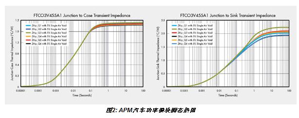

与安装在PCB或IMS上的六个或更多分立式MOSFET封装部件相比,通过APM功率模块实现的简化机械接口设计可获得极好的热性能。如图2所示,它显示出对于逆变器的所有六个MOSFET,从结至外壳以及通常从结至散热片的瞬态热阻,结至散热片的热阻体现为采用30 ?m厚系数为2.1 W/(m-K)的导热材料。
采用这种从散热片到硅的简单堆叠,可获得出色的热性能,也使得全逆变器可采用极高功率密度的封装。例如,图2所使用的APM功率模块其尺寸为29x44x5mm,可构成约400 mL总容量的极紧凑逆变器组件,包括继电器、直流链路滤波器组件、控制PCB、散热片和连接器等。
