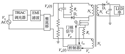

为得到较高的功率因数,反激变换器通常用于DCM 或CRM 模式。原边控制的反激变换控制原理图如图2 所示。每个开关周期的输出电流都由Io 计算模块计算,然后累积输出电流Io-est 与输出参考电流Io-REF 比较,误差信号Vea 反馈给乘法器。误差放大器的频带宽度远低于传统PFC 控制器的线性频率。乘法器的其他输入是电流波形参考信号Vac(t),与整流器总线电压Vd 有相同的波形。乘法器IREF输出用来控制流经原边开关的峰值电流。
图2 原边控制的反激PFC 电路
当原边开关Q1导通,变压器磁化电流(isw)呈线性增加。当isw达到参考电流IREF,开关Q1关断,磁化电流传输到副边。副边二极管D1导通,磁化电流线性增加。一旦电流达到0,开关管Q1重新导通。

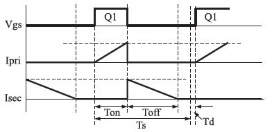

在DCM 模式下的稳态波形如图3 所示。
图3 DCM 模式下原边信号的稳态波形

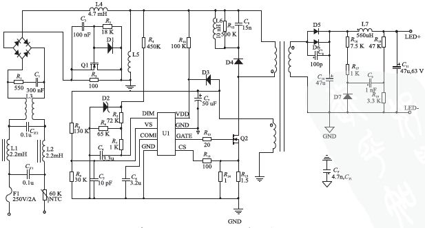

针对TRIAC 调光中出现的尖峰电流及LED 灯闪烁问题,在电路中设计无源泄放电路和有源阻尼电路,主功率拓扑采用单级反激变换电路,工作于电流断续模式。电路图如图4 所示。其中,输入电压范围为90 Vac ~265 Vac,输出功率:8 W;输出直流电压:22 V;输出电流:350 mA;调光范围:1% ~100%;调光过程稳定无闪烁。
图4 基于FL7730 的TRIAC 调光驱动器原理图
电路主要包括:无源泄放电路,有源阻尼电路,控制电路,单级反激变换电路。其中控制电路选用飞兆半导体的控制芯片FL7730。FL7730 是一款适合于单级反激拓扑的有源功率因数校正控制器,采用模拟检测方式,可兼容传统的TRIAC 调光,实现调光控制。本设计采用原边控制简化电路,降低成本,同时效率达到0. 8 以上。调光过程平稳且LED 灯无闪烁,较好地实现线性频率控制,实物图如图5 所示。

2. 1 无源泄放电路的设计
无源泄放电路为TRIAC 提供维持电流和擎住电流,避免LED 的闪烁和误触发。在图4 中由电阻R1和电容C1组成。电感L4为输入滤波电感。其中,C1 的大小决定TRIAC 导通的泄放电流的大小。在调光中,泄放电流大,调光稳定性越高。电阻R1在电路中起阻尼作用,抑制调光器触发时电容C1快速充电引起的尖峰电流。
2. 2 有源阻尼电路设计
图4 中左上部分为有源阻尼电路,电阻R2、R3,电容C3,二极管和MOS 管Q1 组成,用来抑制尖峰电压。其电路工作波形图如图6 所示。在调光器触发时,容易引起较大的电流尖峰,通过电源线路,为电容CIN快速充电。如果没有阻性阻尼,该电流尖峰将引起电源电流振荡,大电流将引起调光器误触发,破坏TRIAC 调光器。采用阻尼电阻可以抑制尖峰电流,阻尼电阻的功耗也会较高。

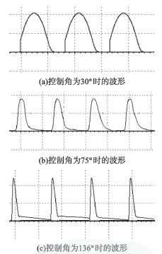

图7 给出了在不同导通角时整流桥输出电压的波形图。由于调光器内部RC 电路的延时作用,使得最大最小调光角受到限制。由图中可看出,随着控制角的增大,可调电压的范围逐渐变小。同时由于电路中加入有源阻尼,有效地抑制了尖峰电压。

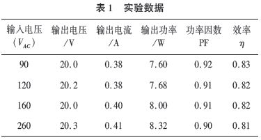

图8摇调光曲线图(调光角相对LED 电流的关系)图8 所示是调光角与LED 输出电流之间的关系,表1 给出了实验数据。由图8 可以看出,随着调光比的减小,LED 电流平滑地下降,实现平稳调光。这是由于调光角越小,可调电压范围越小,输入电压有效值也减小,因此输出电流也减小。由表1 可知,电路的功率因数达到0. 9,效率在0. 8 以上。
