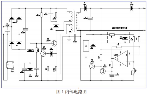

较现有断电充电器而言,本产品的优点在于不仅能够在充满电的情况下自动断电,而且在人为拔掉手机的时候也能自动断电,实现自动断电。图 1 为内部电路图
工作原理:将充电器与手机、插座连接后,电压通过电阻调整,以一较小值进入电压比较器,输出一个额定值,是手机正常充电。当手机充满电时,有一个大于另一端电压进入电压比较器,输出 0V,此时继电器吸和衔铁,使电路断开,实现自动断电。

1.2.1 继电器
使用微型继电器实现电路通断控制。当未充满电时,上方衔铁吸合,手机正常充电;当充电器充满电时,上方衔铁断开,使电路瞬间断开,实现自动断电。
1.2.2 电压比较器
使用比较电压比较器实现所需电压输出。电压比较器可以看作是放大倍数接近“无穷大”的运算放大器。 电压比较器的功能 :比较两个电压的大小 ( 用输出电压的高或低电平,表示两个输入电压的大小关系) :
当“+”输入端电压高于“-”输入端时,电压比较器输出为高电平;
当“+”输入端电压低于“-”输入端时,电压比较器输出为低电平。
电压比较器一端连接输入电压点,另一端接地。预先设定一个基准电压 0.2V,当输入电压不足0.2V时,经过电压比较器一端电压 u1 < 0.2V, 输出一个合适的电压,使电路正常工作充电.当充电完成后,通过比较器的电压> 0.2V,比较器输出电压为 0V,继电器衔铁断开,使电路瞬间断开,实现自动断电。
1.2.3 二极管
电路多次运用到了二极管防止电流回流,而其各自的功能也不相同。
(1)采用1N4007 型号二极管。
作用 :1. 当手机充满电后,利用二极管单向导通的性能,防止电流逆流。(2)当手机电池正负极反接时,可以保护电池,延长使用寿命。
采用 IN4148,是一种小型高速开关二极管,开关比较迅速,广泛用于信号频率较高的电路进行单向导通隔离,通讯、电脑板、电视机电路及工业控制电路中常用。
1.2.4电容
使用 22u/10V 电容控制继电器动作的稳定。电容可以在给定电位差下的电荷储藏量,当手机未充满时,电容贮存电荷;当电池将要充满时,电容放出电荷,是电路电流稳定,继电器不会因电流不稳定而使衔铁上下摆动,利于实现自动断电。
1.2.5 电阻(R9/10K)
此处使用 10 千欧的电阻与比较器并联,防止继电器因电流不稳定而使衔铁上下摆动,有利于实现自动断电。
1.2.6复位开关
为了减少用户的麻烦,选用复位开关(SW-PB),以实现自动回复。其原理如下所述:按下开关一瞬间,使电路瞬间导通,当放开开关时,开关与电路断开,达到电路瞬时接通,使之正常工作。
