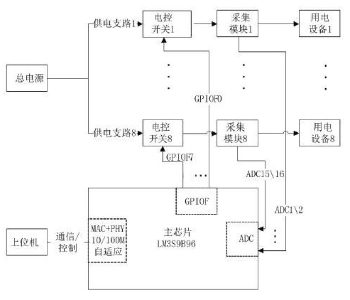

图1 以8 路用电设备的电源监控为例,给出了监控系统的原理框图。
图1 8 路电源监控系统原理框图
8 路设备均从总电源处取电,各 供电支路的工作方式完全一样。电源监控系统启动之后,主芯片处于上电复位状态,其GPIOF 的8 个I/O 引脚处于低电平,此时电控开关保持关断状态,即供电支路处于断电状态。当主芯片内核和各外设初始化成功后,通过其内部嵌入式程序控制GPIOF 的8 个I/O 引脚输出变为高电平,相应地各供电支路处于通电状态,开始正常工作。
采集模块包含电流传感器和分压电路,电流传感器可测得流过供电支路的电流值,分压电路将供电支路的电压值调整到主芯片ADC 采样的范围内,二者均为模拟值。检测值经过AD 采样后,可在主芯片内运算得到各供电支路的电流和电压值,并与预设的电流和电压门限进行比较。若在门限范围内则表示该供电支路工作正常,而在门限范围外则表示该供电支路发生了过流、过压、欠压等异常,主芯片通过将GPIOF 相应引脚的输出变为低电平来自动给该支路断电,在经过检查排除故障后可通过上位机下发指令控制该供电支路通电。
上位机与嵌入式下位机通过以太网进行通信,上位机可向下位机下发指令控制指定供电支路的通断,也可设置各供电支路的电流和电压门限值。每隔一定的时间,各供电支路的电流、电压值及各种正常/ 异常状态由下位机发送至上位机,通过上位机显控软件可观察各供电支路的工作状态。

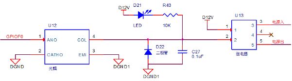

2.2 控制模块
各供电支路控制模块的设计如图2所示。根据各支路设备需要的电流值选择合适的继电器作为电子开关,并且在控制引脚和继电器间加入光耦隔离保护及供电通断指示灯。
当主芯片GPIOF 控制引脚为低电平时,LED 灯灭,继电器3 脚输入与5 脚输出断开,该供电支路断电;当主芯片GPIOF 控制引脚为高电平时,光耦输出为低电平,LED 灯亮,继电器3 脚输入与5脚输出导通,该供电支路通电。

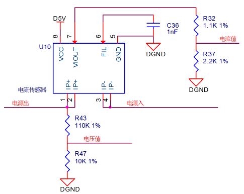

2.3 采集模块
各供电支路采集模块的设计如图3所示。电流传感器串联在电源回路内,其内部霍尔传感器会将支路电流产生的磁场以电压的形式输出至主芯片的AD 采样模块,根据厂家提供的手册可计算出对应的电流值。电压值的采集电路采用电阻分压电路的形式,采样电压值亦被输出至AD 采样模块,通过简单换算即可得到实际电压值。实际应用中,根据用电设备的电流和电压值可灵活的选择合适的电流传感器和分压电路阻值。需要注意的是,输出到AD 采样模块的电流和电压值必须在其0-3V 的采样范围内。
