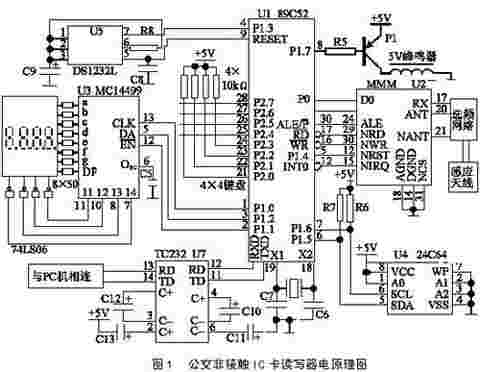

公交收费系统结构复杂,环节较多,因此,公交非接触IC 卡的读写器至少应包括公交售卡机、公交车载机和公交制卡机三个读写器。除了售卡机要求有键盘外,其余的硬件组成大体相同。图1为非接触IC卡及其读写器硬件电路原理图,主要由MMM微模块、单片机、键盘、显示、存储器、天线和监控电路以及与PC机通信的TC232串行通信接口电路等部分组成。
(1)单片机系统
单片机采用89C52。它片内有8KB的ROM,256字节的RAM以及有32个I/O口。P1口与串行器件24C64和显示、报警电路连接;P0口与MMM微模块相连,用作数据线;P2口用作4×4键盘;P3口用于读写控制和中断。
(2)键盘电路
键盘接口电路用P2口接成4×4结构,共16个键。其中数字键10个,功能键2个,退格键和回车键各1个,有2个键暂时未用。 功能键有查询和通信两键。

显示部分采用数码显示,利用串行输入BCD码--十进制译码驱动显示器件MC14499来完成与单片机系统的显示接口,以显示读写器工作状态、输入的数据或读出IC卡中所剩余以及出错信息等。此器件主要有1个20位移位寄存器、1个锁存器、1个多路输出器。多路输出器输出的BCD码经段译码器译码后,换成七段码(abcdefg)和小数点DP送到段驱动器输出。
(4)存储器
读写器中设计了存储器。存储器选用24CXX系列的串行E2PROM。在售卡机中主要存放卡号、售卡员号、售卡金额、售卡日期、售卡总金额和售卡总记录数;在车载机中主要存放乘客IC卡号、司机号和刷卡总数等信息。显示用MC14499驱动4位共阴数码管。正常工作后,每隔一段时间要把读写器拿到公交管理中心将读写器储存的信息回放到PC机中保存处理。读写器中存储器可采用24C64,其存储量为8KB,如有需要也可用容量更大的存储器如24C128或24C256等。
(5)监控电路
监控电路采用DS1232L芯片。它是个看门狗定时器,其功能是:上电和掉电时给89C52产生RESET信号;看门狗对系统进行监控,防止死机。

根据图1,在显示电路中,用P1口的3根I/O口线(P1.0、P1.1、P1.2)分别提供时钟信号(CLK)、串行数据(DA)和使能信号(EN)。MC14499每一次可接收20位串行输入数据,前4位用于控制数码管的小数点显示,后16位是4个数码管的BCD码输入数据。在每帧数据传送之前,必须将EN置0;然后传送20位数据,数据传送完后,再将EN置1。显示程序如下:

24C64为I2C总线的E2PROM。SCL为400kHz时钟线,SDA为双向数据线,A2、A1、A0三位为片选地址,即I2C总线上最多可并联8个串行E2PROM芯片。对E2PROM的操作方式由读写控制命令字决定,如图4所示。其中"1010"为4位读写控制码,R/W为读写控制位:"0"为写操作,"1"为读操作。所以结合图1可知A2H为写控制命令字,A3H为读控制命令字。

在读写器中,单片机与PC机之间的通信主要由TC232来实现TTL电平(0~5V)与RS232电平(+10~-10V)的转换(电路见图1),以完成售卡机保存的售卡记录的传送。通信格式设置为:采用串行工作方式1,波特率为9600baud, 1个起始位,8位数据位,1个停止位,采取和校验方式。读写器中,单片机程序可采用C语言进行编程。C语言有功能丰富的库函数,运算速度快、编译效率高、可移植性好、软件的可读性强,便于改进和扩充(程序略)。
