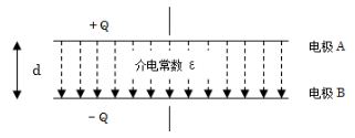

图1 平板电容器
如图1所示,在电极之间的空间两端加上电压的情况下,所产生的电场强度为E[V/m],电压为V[V],电极间距离为d[m],并得出式(1)。
 E=V/d [V/m] ……(1)
虽然该电场是因来自电源的电荷而产生的,但是如果通过电力线来描述该电场,根据高斯定理,Q/ε[根]的电力线从+Q[C]的电荷处出发,那么在图1中,Q/ε[根]的电力线从电极A出发,然后到达电极B。
因为电力线密度与电场强度是相同的,所以如果将电极的面积设为S[m2],那么数学表达式(2)的关系成立。
 V/d=(Q/ε)/S ……(2)
