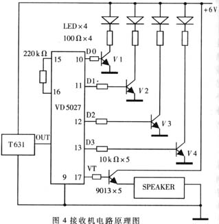

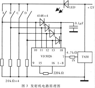

发射机电路原理如图3所示,接收机原理如图4所示。发射机采用VD5026编码器作脉冲数码调制。
它具有位4态地址编码,并有4位数据输入。发射机按键A、B、C、D,分别对应接收机上解码器VC5027的D0、D1、D2、D3数据输出端,A、B、C、D分别代表4张餐桌上的按键。当按下A键时T631接收头收到编码信号后,经内部解调放大整形后由OUT端输出,经VD5027解码处理。当编码指令信息与VD5027所设定的数据一致时,解码有效端VT与对应的数据输出端D0均输出高电平,三极管V1导通,灯亮,VT驱动音乐模块报警,其中D0锁存保持高电平,VT是脉冲电平要选择触发式音乐模块。
由于VD5026具有8位4态地址编码,编码端可接高电平"1"、低电平"0"或者"开路"三种状态。因此,最多可以产生38=6561种不重复的编码,只选择"1"和"0"两种状态进行编码,总共有28=256种编码,每个编码可以管理4张餐桌。因此本系统最大设计能力是为1024张餐桌提供呼叫服务,这足以满足餐厅实际需求。
