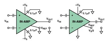

类似的问题也会出现在仪表放大器电路中。图3示出了使用两只电容器进行AC耦合的仪表放大器电路,没有提供输入偏置电流的返回路径。这个问题在使用双电源(图3a)和单电源(图3b)供电的仪表放大器电路中很常见。
图3. 不工作的AC耦合仪表放大器实例

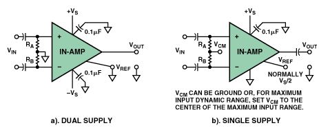

图5和图6示出了这些电路的简单解决方案。这里,在每一个输入端和地之间都接一个高阻值的电阻器(RA,RB)。这是一种适合双电源仪表放大器电路的简单而实用的解决方案。
图5. 每个输入端与地之间都接一个高阻值的电阻器以提供必需的偏置电流回路。a. 双电源, b. 单电源
这两只电阻器为输入偏置电流提供了一个放电回路。在图5所示的双电源例子中,两个输入端的参考端都接地。在图5b所示的单电源例子中,两个输入端的参考端或者接地(VCM接地)或者接一个偏置电压,通常为最大输入电压的一半。

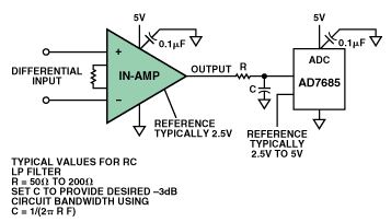

图7示出一个仪表放大器驱动一个单端输入的模数转换器(ADC)的单电源电路。该放大器的参考电压提供一个对应零差分输入时的偏置电压,而ADC的参考电压则提供比例因子。在仪表放大器的输出端和ADC的输入端之间通常接一个简单的RC低通抗混叠滤波器以减少带外噪声。设计工程师通常总想采用简单的方法,例如电阻分压器,为仪表放大器和ADC提供参考电压。因此在使用某些仪表放大器时,会产生误差。

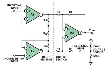

一般假设仪表放大器的参考输入端为高阻抗,因为它是一个输入端。所以使设计工程师一般总想在仪表放大器的参考端引脚接入一个高阻抗源,例如一只电阻分压器。这在某些类型仪表放大器的使用中会产生严重误差(见图8)。
图8. 错误地使用一个简单的电阻分压器直接驱动3运放仪表放大器的参考电压引脚
例如,流行的仪表放大器设计配置使用上图所示的三运放结构。其信号总增益为
参考电压输入端的增益为1(如果从低阻抗电压源输入)。但是,在上图所示的电路中,仪表放大器的参考输入端引脚直接与一个简单的分压器相连。这会改变减法器电路的对称性和分压器的分压比。这还会降低仪表放大器的共模抑制比及其增益精度。然而,如果接入R4, 那么该电阻的等效电阻会变小,减小的电阻值等于从分压器的两个并联支路看过去的阻值(50 kΩ),该电路表现为一个大小为电源电压一半的低阻抗电压源被加在原值R4上,减法器电路的精度保持不变。
如果仪表放大器采用封闭的单封装形式(一个IC),则不能使用这种方法。此外,还要考虑分压电阻器的温度系数应该与R4和减法器中的电阻器保持一致。最终,参考电压将不可调。另一方面,如果尝试减小分压电阻器的阻值使增加的电阻大小可忽略,这样会增大电源电流的消耗和电路的功耗。在任何情况下,这种笨拙的方法都不是好的设计方案。

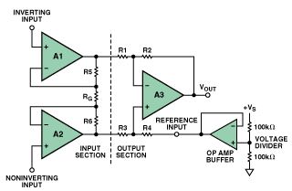

图9示出了一个更好的解决方案,在分压器和仪表放大器参考电压输入端之间加一个低功耗运算放大器缓冲器。这会消除阻抗匹配和温度系数匹配的问题,而且很容易对参考电压进行调节。

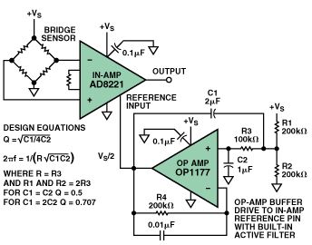

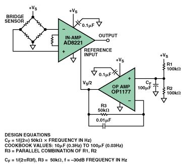

图11中的电路做了进一步改进。这里,运算放大器缓冲器起到一个有源滤波器的作用,它允许使用电容值小很多的电容器对同样大的电源退耦。此外,有源滤波器可以用来提高Q值从而加快导通时间。
图11. 将运算放大器缓冲器接成有源滤波器驱动仪表放大器的参考输入引脚
测试结果:利用上图所示的元件值,施加12 V电源电压,对仪表放大器的6 V参考电压提供滤波。将仪表放大器的增益设置为1,采用频率变化的1 VP-P正弦信号调制12 V电源。在这样的条件下,随着频率的减小,一直减到大约8 Hz时,我们在示波器上看不到AC信号。当对仪表放大器施加低幅度输入信号时,该电路的测试电源电压范围是4 V到25 V以上。电路的导通时间大约为2 s。

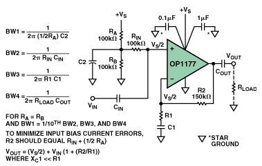

单电源运算放大器电路的退耦
最后,单电源运算放大器电路需要偏置共模输入电压幅度以控制AC信号的正向摆幅和负向摆幅。当从电源电压利用分压器提供偏置电压时,为了保证PSR的性能就需要合适的退耦。
一种常用但不正确的方法是利用100 kΩ/100 kΩ电阻分压器(加0.1μF旁路电容)提供VS/2给运算放大器的同相输入端。使用这样小的电容值对电源退耦通常是不够的,因为极点仅为32 Hz。电路出现不稳定(“低频振荡”),特别是在驱动感性负载时。

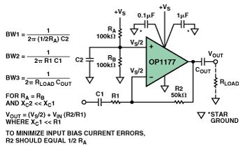

图12(反相输入)和图13(同相输入)示出了达到最佳退耦结果的VS/2偏置电路。在两种情况中,偏置电压加在同相输入端,反馈到反向输入端以保证相同的偏置电压,并且单位DC增益也要偏置相同的输出电压。耦合电容器C1使低频增益从BW3降到单位增益。
图12. 单电源同相输入放大器电路正确的电源退耦方案。中频增益=1+R2/R1
如上图所示,当采用100 kΩ/100 kΩ电阻分压器时一个好的经验是,为获得0.3 Hz的 - 3 dB截止频率,应当选用的C2最小为10 μF。而100 μF(0.03 Hz)实际上对所有电路都足够了。
图13. 单电源反相输入放大器正确的退耦电路。中频增益= - R2/R1
