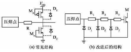

1.1、二极管电阻ESD保护结构
图1(a)是MOS集成电路中最常见的一种ESD保护结构。需要在电路的每一个压焊点都插入该结构,保护图中的Mp和Mn两个MOS管。这种结构包括与压焊点直接相连的栅极和源极短接的PMOS管Mp以及栅极和源极短接的NMOS管Mn。其中Mp和Mn这两个管子可以等效成两个二极管D1和D2。实际应用时在压焊点上会引入较大的静电,根据晶体管原理,这个较大的静电会引起Mp和Mn两个管子被雪崩击穿。通过插入图1(a)中的ESD保护结构,在这个大静电还没有到达Mp和Mn之前首先引起两个二极管D1和D2反向击穿,形成到电源和地的电流通路,把大电流泄放掉;另外电阻R起限流作用。这两个措施就起到了保护Mp和Mn的作用。这种ESD保护结构的ESD保护能力通常在2000~3000V。为了进一步提高ESD保护能力,在电容式触摸感应检测按键电路中对这种结构进行改进,如图1(b)所示。图1(b)显示了一种针对NMOS管的三级二极管加电阻网络的ESD保护结构,针对PMOS管的保护结构与此类似。每一级的原理与图1(a)类似,但这种结构能够利用三级电阻和二极管网络的限流和分压作用提供多个泄放通路,从而逐级泄放大电流,提高ESD保护能力。以图1(b)中的MOS管Mn为例来说明这种改进的ESD保护结构的电路结构参数应该如何选择。Mn的栅击穿电压是12.5V,按照ESD保护原理,经过多级限流电阻之后落在Mn栅极的电压须小于这个管子的栅击穿电压,保护电路才能起到保护作用,通过计算,采用三级二极管加电阻网络结构可以达到保护Mn的目的,其中每一级限流电阻值为100Ω,而D1,D2和D3 3个二极管也可以采用图1(a)中所示的栅极和源极短接的MOS管。

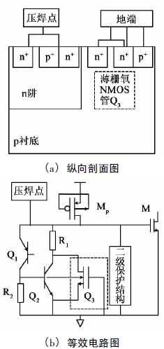

图2(a)是可控硅整流器(silicon controlledrectifiers,SCR)ESD保护结构的纵向剖面图,图2(b)是这种结构的等效电路图
图2(b)中Mp是一个栅极和源极短接的PMOS管,起到ESD保护作用;Q1是一个pnp型三极管,其发射区是由n阱内的p+扩散区构成,n阱是它的基区,p衬底作为集电区;另一个Q2是npn型三极管,阱外的n+是其发射区,p衬底是它的基区,n阱是集电区。以上两个管子组成一个称之为可控硅整流器的4层半导体器件。这4层依次是p+扩散区、n阱、p衬底和n+扩散区,此种pnpn结构内有npn和pnp之间的正反馈,提供了良好的ESD泄放通路,具有非常明显的ESD保护性能。因此在芯片的每一个压焊点上都插入这样一个结构,就能在最小的布局面积下提供最高的ESD防护能力。图2(b)中R1是n阱接触电阻,R2是p衬底接触电阻。
据半导体器件原理,上述的4层结构作为ESD保护器件来说,其起始导通电压等效于MOS工艺下n阱与p衬底之间的击穿电压。由于n阱具有较低的掺杂浓度,这是由半导体工艺所决定的,因此其与p衬底之间的击穿电压高达30~50V,如此高的击穿电压使SCR结构在ESD防护设计上需要再加上额外的二级保护结构,在图2(b)中已经标注出来。这是因为图2(b)中需要保护的MOS管M的栅击穿电压只有12.5V左右,而SCR要到30V以上才导通,在ESD电压尚未升到30V之前,这个SCR结构是关闭的,这时SCR器件所要保护的M管早就被ESD电压破坏了,因此必须加入二级保护结构。利用这个二级保护结构,在其被ESD破坏之前,SCR结构能够被触发导通,从而泄放ESD电流,只要SCR结构一导通,其低的保持电压便会钳制住ESD电压在很低的值,因此这个SCR结构可以有效地保护M管。但这种额外增加的二级保护结构必然会造成芯片面积的增加,导致芯片成本的上升。
图2 SCR ESD 保护结构纵向剖面图及其等效电路图
为解决这个问题,在电容式触摸感应检测按键电路中采用了一种改进的SCR ESD保护结构。在该结构中增加一个图2(b)虚线框中所示的薄栅氧NMOS管Q3。依据晶体管原理,击穿电压与栅氧是直接相关的。这个NMOS管以橫跨的方式在n阱与p衬底的界面上,可以使SCR结构的起始导通电压下降到10~15V,这就使SCR结构不需要额外的二级保护结构便可以有效地保护电路内部M管,从而减小了芯片面积。SCR结构的导通过程描述如下:其内嵌的薄栅NMOS管Q3发生回流击穿时,引发电流自其栅极流向p衬底,这会引起电流自n阱流向p衬底,也因而触发了SCR结构的导通。为了防止SCR结构在普通MOS管正常工作情形下会被导通,其内嵌的薄栅NMOS管Q3的栅极必须要连接到地,以保持该NMOS管关闭,如图2(b)所示。
图3显示了改进的SCR ESD保护结构的版图,包括作为ESD保护器件的Q1,Q2和宽长比为180/1的PMOS管Mp,还有就是作为ESD二级保护器件的薄栅管Q3。图中VDD是管子所接的电源端,GND是管子所接的地端。

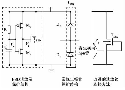

图4显示了一种全芯片的ESD保护电路结构。这种保护结构由ESD泄放及保护结构和常规二极管保护结构两部分组成。其中ESD泄放及保护结构由RC网络、Mp和Mn两个逻辑控制管以及ESD电流泄放管TESD等组成。这部分原理简述如下:ESD对电路的损伤主要是电路的pn逆向击穿造成的不可逆而导致电路漏电。当VDD网络上出现ESD电压时,图中Vx点的初始电压为零,由于电容的“惰性”,其两端电压不能突变,因此Mp管导通,Vg端电压将随着ESD电压上升,TESD管导通,为ESD电流提供了一条到地的泄放通路。TESD的薄栅氧决定了图中Vg点的电压不能上升太高,否则会击穿栅氧从而损坏器件。因此RC网络充电抬高Vx端电压,限制Vg升高,RC充电时间一定要能够保证ESD能泄放完才关断Mn管,一般要求在200ns左右,要求TESD管的设计能够承载大电流,因此要设计足够的栅宽长比。正常情况下,TESD管的栅压为0V,其实是关闭的,因此不影响芯片的正常工作。
图4 全芯片ESD保护电路结构
这种全芯片的ESD保护结构能够很好地提高电路的ESD保护能力,但当半导体工艺到深亚微米阶段,为了防止热载流子效应,都会在MOS的源漏端采用浅掺杂( lightly doped drain,LDD) 结构。图4中的TESD管就采用了LDD结构。当TESD管导通泄放ESD电流时,大电流从这个管子的表面通过,这样结深很浅的浅掺杂处很容易损坏,从而限制了这种全芯片ESD保护结构的防护能力。
在电容式触摸感应检测按键电路中采用了一种改进的全芯片ESD保护结构,改进的是ESD电流泄放管TESD的连接方式,如图4所示。经过改进后,TESD管的栅接地,而Vg输出接TESD管的衬底,其余器件结构和参数保持不变。与通常的全芯片ESD保护结构相比,这种改进的全芯片ESD保护结构引入了寄生的横向npn管,如图4所示。
在这种改进的全芯片ESD结构中,当VDD网络上出现ESD电压时,会引起Vg电压变化,由于电压的存在,会引起衬底上电子的迁移而形成电流,电流流过衬底电阻后会抬高寄生npn管的基极电压,最终会触发这个npn管的导通,这时ESD电流是通过npn管在衬底上流过而不是在MOS管表面流过,TESD管并没有开启而是用其寄生的横向npn管来泄放ESD电流,而LDD结构不会受到ESD电流的损害,这样就能大幅提高这种保护电路ESD防护能力。

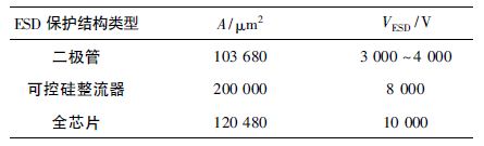

将以上3种结构应用到电容式触摸感应按键检测电路的设计中,芯片采用的是0.35μm MOS工艺,共有10个压焊点。3种结构所占用的芯片面积如表1所示。表中A为ESD结构所占用的芯片面积,VESD为ESD耐压测试的电压。
表1 3种ESD保护结构所占用的芯片面积和实际ESD耐压测试结果
对采用3种改进的ESD保护结构的芯片进行ESD耐压测试,结果如表1所示。从表1比较结果可以看出,全芯片ESD保护结构比二极管ESD保护结构所占用的芯片面积增加了16800μm2,面积增加的比例为16%,但ESD保护能力提高了2倍多;而跟可控硅整流器ESD保护结构相比,全芯片ESD保护结构所占的芯片面积只有可控硅整流器ESD保护结构的60%,但ESD保护能力却提高了2000V,表明全芯片ESD保护结构具有最好的ESD保护能力。
