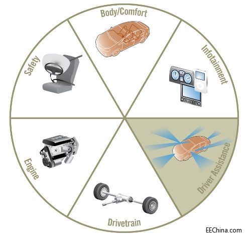

ADAS正逐渐成为汽车中不可或缺的一部分——其接口可以连接到许多不同集群的汽车电动/电子系统。与人体类似,这需要实现大量功能并将这些功能联网:例如摄像机、雷达和超声波等传感器以及处理单元和执行器。考虑到使用场景的复杂性和必须交换信息的不同车辆区域,足够的网络基础设施对于系统效率的重要性不言而喻。从功能角度来看,驾驶员辅助系统已开始不断扩大传统信息娱乐系统的范围。
如图1“电动/电子架构的演变”中所示,驾驶员辅助领域正逐渐成为电动/电子生态系统中不可或缺的一部分。ADAS和信息娱乐系统将在未来协同发展。
图1:电动/电子架构的演变

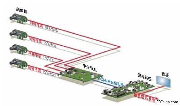

适合摄像机系统集成的灵活星型拓扑
图3显示了一个基于MOST150网络的多摄像机系统,其中包括四台高清晰度摄像机。最多可以为每台摄像机的视频流分配150 Mbps的带宽。MOST150的整个数据流带宽可以单独用于每个摄像机链路。摄像机系统可以扩展到八台摄像机,总共使用1.2 Gbps的数据流带宽。环视摄像机通过同轴电缆连接到星型拓扑的中央节点。
图3:基于MOST技术网络的多摄像机系统

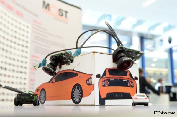

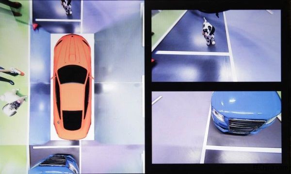

360度汽车俯视系统(图4和图5)使用了采用MOST技术接口的小型摄像机,可提供一百万像素的分辨率和高动态范围。这类摄像机以经济高效的设计为基础,由图像传感器芯片和MOST技术接口芯片组成。利用远程控制功能,无需存储器芯片或额外的单片机即可运行摄像机。
图4:基于MOST150同轴电缆的俯视演示系统
图5:俯视画面
