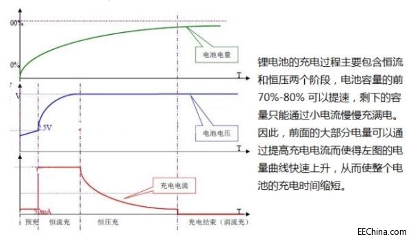

下面我们先来看看锂电池充电的原理。

随着对锂电池容量的要求越来越高,锂电池厂家也在加快新型电池的研发,额定充电电压从传统的4.2V提高到4.35V,目前又出现了4.4V充电电压的锂电池,容量进一步提高。而传统的充电器输出电压为5V,充电控制电路会调节充电电压和电流满足锂电池的充电特性。不同锂电池的化学特性不同,因此充放电性能及安全性能也就不同,有的电池芯适合大电流充放电,而有些电池芯可以耐高电压,所以,采用何种快速充电方式要取决于锂电池芯的具体特性。提高充电器的输出电压可以在恒流阶段提高充电功率,实现快速充电。

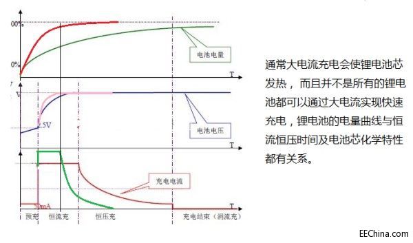

下图是锂电池的快速充电的特性曲线:

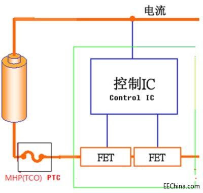

锂离子电池由于其自身特性,在过充电、过放电、短路等情况下极易发生安全事故,所以除IC+MosFET的一级保护外还应该有被动器件组成的二级保护,以最大限度地保证锂离子电池的安全。
如图是典型的单节锂离子电池保护电路。

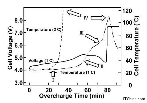

下图是锂离子电池过充电测试的一个事例。可以看出充电过程中锂离子电池芯内部温度和电压的变化情况,正常1C充电时,电池芯的温度随恒流充电慢慢升高,而随恒压阶段电流减小慢慢降低,整个过程温度可控,安全。当大电流(2C或以上)时,电池芯内部反应剧烈发生热失控,温度急剧升高而发生起火或爆炸。

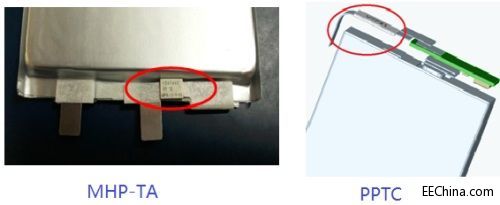

因此,不论哪种方式的快速充电,都是通过提高充电电流或功率来加速锂电池芯内部的反应来实现的,必须通过更多的保护来防止由于电池芯的热失控而引起的起火甚至爆炸。TE的PPTC和MHP-TA 可以有效地提供这种保护,MHP-TA是结合了双金属片和PPTC的温度/电流保护器件,温度保护更加精确,可以适用于电流较大、温度保护要求更高的电子设备,如:智能手机、平板电脑、超级本、笔记本电脑等。MHP-TA及PPTC的特性及应用如下图,紧贴电池芯的设计可以使MHP-TA和PPTC更好的感测电池温度,当电池温度异常升高时可以呈现高阻,阻碍电池的充放电电流,确保电池的安全使用。
