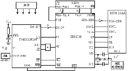

为实现友好的人机对话界面,以F206为核心设计的液晶接口电路中,采用大规模液晶显示屏EG7012C-AR作为显示设备,选用SED1330作为液晶控制器,如图1所示。
图1 液晶接口结构图
1.TMS320F206与SED1330的接口
为便于F206的仿真和下载,F206的源时钟信号(CLKIN)通过X2/CLKIN引脚外接40MHz振荡器,且X1引脚悬空来产生,此时F206的主时钟信号(CLKOUT1)为20MHz,即具有20MIPS的处理能力。另外,为与高速F206较好接口,SED1330的晶振选择最大值10MHz。尽管如此,SED1330对F206来说仍属于较慢的I/O设备。因此,要实现F206对SED1330的正常控制,须使用F206的软件可编程等待状态产生器产生等待状态。
与其他液晶控制器一样,SED1330在接口部设置了适配8080系列和M6800系列MPU的两种操作时序电路,如表1所列。对于F206来说,它类似于8080系列MPU,因此,SED1330的SEL1和SEL2引脚都须接低电平。
另外,为保证F206与SED1330能正常接口,SED1330的数据总线(D0~D7)直接挂在F206的低字节数据总线(D0~D7)上;和引脚与F206的和引脚分别对应相连。同时,为将SED1330映射到F206的外部I/O空间(0000h~FEFFh),而与片内I/O空间(FF00h~FFFFh)区分,SED1330的片选信号应由F206的A15(最高位地址线)和(I/O空间选择信号,与外部I/O口通信时为低电平)共同决定,且SED1330的A0接至F206的A0(最低位地址线)。此外,还须利用F206的I/O0(通用输入/输出引脚)控制SED1330的(复位信号)。
2.SED1330与EG7012C-AR及显示RAM接口
如图1所示,SED1330与EG7012C-AR的接口主要是通过SED1330驱动部件给EG7012C-AR提供有效的低功耗驱动来实现液晶显示的。因此,须将SED1330驱动部件引脚XD0~XD3(列驱动器数据线)、XSCL(列驱动器的位移时钟信号)、YSCL(行驱动器的位移时钟信号)、LP(数据锁存信号)、WF(交流驱动信号)和YD(帧信号)与EG7012C-AR的XD0~XD3、XSCL、YSCL、LP、FR和DIN分别对应相连。
SED1330通过控制部件引脚VA0~VA15(地址总线)和VD0~VD7(数据总线),能管理64KByte显示RAM。本仪器选用62256作为显示RAM,用作为显示RAM的片选信号,而由VR/(读/写控制信号)决定显示RAM的读/写。当VR/=0时,为写显示RAM。值得注意的是,为减少显示RAM存取期间的电流波动,应采用低功耗存储器。

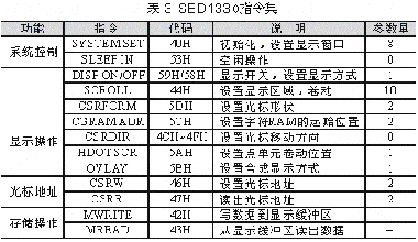

SED1330有13条指令,多数指令带有参数,参数值由用户根据所控制的液晶显示模块的特性和实际应用的需要来设置。表3列出了SED1330的全部指令。SED1330能迅速解译F206发来的指令代码,将参数置入相应的寄存器内,并触发相应的功能逻辑电路运行。
