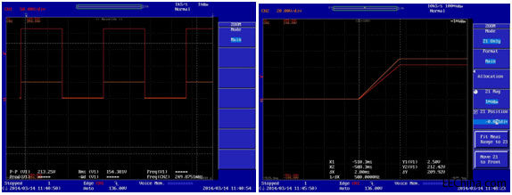

(9)215V低上升斜率方波(上升时间约为2毫秒)的表现。右图为放大后的细节图。表现良好。
