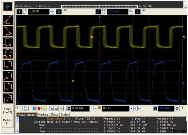

实验测量该设计的相位噪声、相位抖动和抖动衰减的有效性。测量数据显示对正弦信号调制抖动的衰减可高达60dB,并导致综合相位抖动显著降低。图5显示抖动清除电路对时钟信号的影响;从一个能观察到明显抖动的125MHz系统时钟开始,将宽带相位抖动从157 ps RMS降至3.5 ps RMS,产生了一个适合通信和网络应用的高性能、低抖动的输出时钟。
图5:比较带抖动的125 MHz系统时钟输入(黄色,顶部)与抖动清除后的输出时钟(蓝色,底部)
