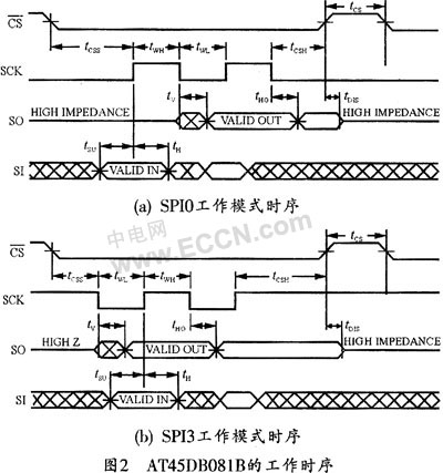

AT45DB081B支持SPI 0和SPI 3两种传输方式,其时序图分别如图2所示。

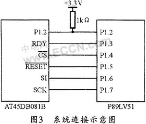

本系统选用PHILIPS公司的P89LV51RD2BN微控制器进行控制。P89LV51RD2BN是一款80C5l微控制器,包含64kB Flash和1024字节的数据RAM,它的典型特性是×2方式选项。设计者可通过该特性来选择以传统的80C51时钟频率(每个机器周期包含12个时钟)或×2方式(每个机器周期包含6个时钟)的时钟频率运行,其中,选择×2方式可在相同时钟频率下获得2倍的吞吐量。该特性可将时钟频率减半而保持特性不变,并可极大地降低EMI。P89LV51RD2BN与AT45DB081B的连接如图3所示。为保证其可靠性,在上电后,应对FLASH进行复位,然后通过RDY口确定芯片是否处于忙状态,之后再进行相应的操作。
需要注意的是,RDY的上拉电阻不能省去,以保证输出的准确。

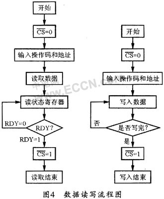

波形数据可以按页存储,在进行数据操作时,可以按页读取和处理,这样相对会更加方便。按每一次波形1 KB的数据量来计算。若每4页存储一个波形数据,理论上则可以存储1024个波形。
数据可在控制单元的控制下进行缓冲锁存。操作时,可以先将264 Bytes的数据写入buffer中,计数器计为1。再将buffer中的数据送入内部存储单元,并重复以上操作,当计数器计到4时,即可完成一个波形数据的存储。读操作则反之,即将数据先送入buffer,再由buffer向外部传输,且仍以计数4次为一操作周期。每次读写流程如图4所示。
