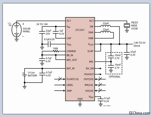

幸运的是,对于此类系统的设计人员而言,目前已经有了很多具备必要的特性和性能的电源转换IC,其可实现这种在可穿戴式技术应用中使用的低收集功率。凌力尔特近期专为满足该要求而推出了其LTC3331,如图1所示。
图1. 带光耦合器和分流调节器的反激式调节器框图
LTC3331是一款完整的调节EH解决方案,当有可收集能量可供使用时,其将提供高达 50mA 的连续输出电流以延长电池寿命。当采用收集能量来给负载提供稳定的功率时无需从电池吸收电源电流,而采用电池供电时,在无负载条件下的工作电流仅为950nA。LTC3331集成了一个高电压EH电源和一个由可再充电主电池供电的同步降压-升压型DC/DC转换器,可为WSN中的能量收集应用电路等产生单个不间断的输出。
LTC3331的EH电源由一个可适应AC或DC输入的全波桥式整流器和一个高效率同步降压型转换器构成,其负责从压电电源(AC)、太阳能(DC)或磁(AC)源收集能量。一个10mA分流器允许利用收集能量进行电池的简单充电,而一种低电池电量断接功能则用于避免电池发生深度放电。可再充电电池负责为一个可在其输入端电压为1.8V 至5.5V时正常运作的同步降压-升压型转换器供电,并在没有收集能量可用的情况下使用以调节输出 (无论输入是高于、低于还是等于输出)。LTC3331 具备一种在处理微功率电源时不能忽视的重要电源管理功能。LTC3331 拥有电池充电器的逻辑控制功能,因而当能量收集电源具备多余的电能时,它将只给电池充电。如果没有这种逻辑功能,能量收集电源在某个非最佳操作点上将被阻塞于启动,并且无法通过其启动操作来为预期的应用电路供电。LTC3331可在收集电源不再可用时自动地切换至电池供电。这带来了额外的好处:如果能在至少一半的时间里提供一个合适的EH电源,那么电池供电式WSN的工作寿命就可从10年延长至20年以上,而如果EH电源的使用时间比例更高则电池的使用寿命还可以更长。另外,该器件还集成了一个超级电容器平衡器以增加输出存储。

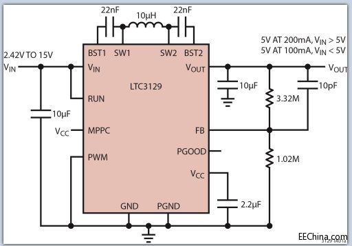

LTC3129是一款同步降压-升压型转换器,其提供高达200mA的连续输出电流,可使用多种输入电源,包括单节或多节电池以及太阳能电池板和超级电容器输入。该器件具有2.42V至15V的输入范围和1.4V至15.75V的输出范围,可在输入高于、低于或等于输出时提供一个稳定的输出。LTC3129采用的低噪声降压-升压型拓扑在所有工作模式之间提供不间断转换,从而使该器件非常适合必须保持恒定输出电压的EH应用,即使在输入电源电压降至低于输出电压的情况下也不例外:见图2。
图2:LTC3129 15V/200mA降压-升压型转换器
LTC3129包括可编程最大功率点控制 (MPPC)功能,可确保从光伏电池等非理想电源抽取最大功率。仅为1.3μA的静态电流使LTC3129非常适用于始终保持接通和能量收集应用,在这类应用中,延长电池运行时间是最重要的。LTC3129的1.2MHz恒定开关频率可确保低噪声和高效率,同时最大限度地减小了外部组件的尺寸。
