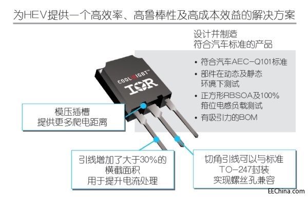

目前,在量产中的一种解决方案是采用超级TO-247封装。搭载一个120A IGBT和二极管的AUIRGPS4067D1器件同时还允许可升级的解决方案,典型地,用来满足30至80kW范围主逆变器。与传统TO-247封装(如图3所示)相比,专利型超级TO-247封装具有一些独有的特性:首先是采用一个夹子将部件附着在散热器上,除去了传统TO-247封装上出现的螺丝孔,将封装内部的空间最大化,以容纳最大可能的芯片。为了与芯片的大电流处理性能相配置,特有的切角引线实现了比传统TO-247封装高出30%的横截面积,从而提高了他们的电流处理性能,并且使得器件运行温度更低,有更少的寄生电感。切角横截面同样可以使器件能安装到标准TO-247封装里。封装上,引脚之间的沟槽增加了爬电距离。最终,符合AEC-Q101的部件要经受苛刻的最后测试程序,它包括了正方形RBSOA和100%箝位电感负载测试。
图3:专利型超级TO-247封装的优势

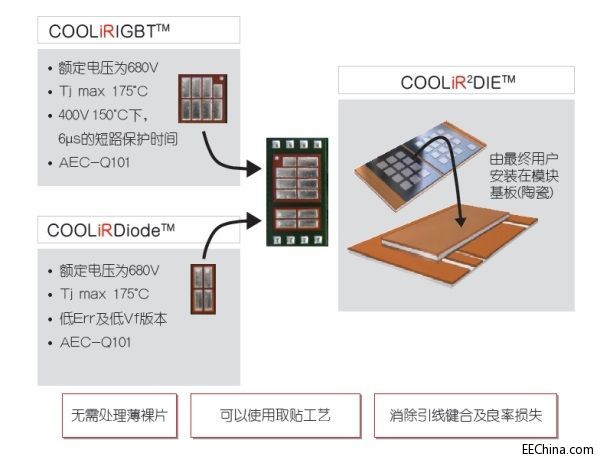

简化厂商成本和栅极驱动要求的努力不断推进,客户希望在其应用中降低并联的IGBT和二极管的数量,因此要求大面积芯片的解决方案。由于最新的IGBT和二极管技术是基于超薄芯片技术,当你从超级TO-247这样的传统分立式封装中搬出,构建、处理基至是测试这样的半导体元件就会充满挑战。基于这种原因,可以容纳大的IGBT和二极管芯片的分立式封装价值巨大,它们都完全经过测试并且易于安装。CooliRDIE就是正在开发的解决方案这一。DBC封装的壳内包括一个680V, 300A IGBT和一个二极管对,每个芯片都具有可焊接前端金属表面处理。图4给出CooliRDIE封装理念的概览。
图4:CooliRDIE封装

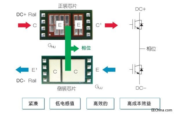

整个无铅CooliRDIE都是完全的动态供应并经过静态测试,达到其卷带封装上的额定电流。这就使得客户能够采用一处标准的选择并将机器安置到已经准备好的带焊盘准的基座上,处理300A的超薄IGBT和二极管产品。这一部件回流到基底,取代了与大功率模块相关的线步骤。省去引线键合,提高了可靠性和良率,并且降低了成本、寄生电阻和电感。这些器件可采用两种版本(正装和倒装芯片),可以在一个单独的基底上形成非常紧凑的半桥布局,无需复杂的布局模式(如图5所示)。
图5:采用CooliRDIE的紧凑型半桥构建

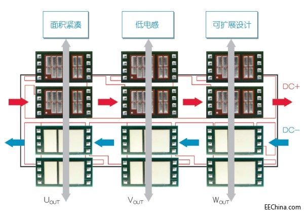

事实上,封装两端上的电子连接甚至还可以允许封装用作总线,可以使用一些能够快速升级的创新型的逆变器布局,如图6所示。
图6:采用CooliRDIE的可升级逆变器设计
